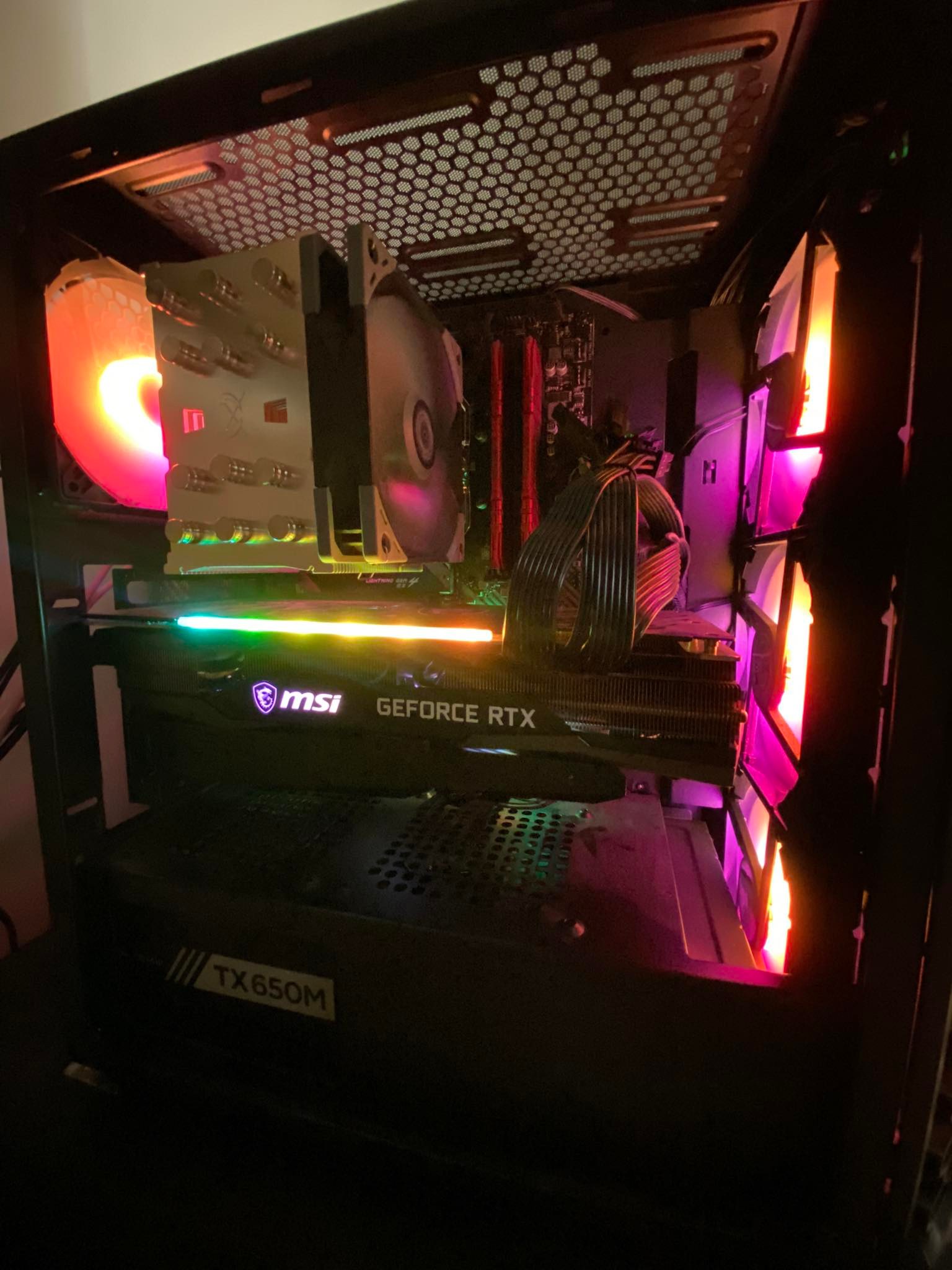

teploty cpu po dotažení : 76.5 bez boku 78.3 s bokem
						Re: jak zlepšit teplotu v pc
To ze sundani bocnice snizi teplotu je dukaz nefunkcnosti airflow a debility
navrharu te skrine.
Nicmene obe teploty jsou take ponekud vyssi nez obvykle s timhle procesorem a chladicem.
Je mozne vyfotit otevrenou skrin? Jestli treba nejsou nektere ventilatory namontovane obracene,
coz je take pomerne caste.
						navrharu te skrine.
obrácené ventilátory jsem už kontroloval, ale fotku sem hodím
msi kombustor (gpu benchmark který zaručeně hodil bsod)
s otevřeným bokem a bez zvýšených otáček bez dropu, dokud jsem ho nezavřel křížkem, což jsem asi neměl protože to hodilo bsod

ten prach dole by se musel utřít hadrem, všechno je poctivě vyfoukáno vzduchem, všimněte si jak je to ssd nacpané mezi chladičem cpu a grafikou

Máš špatně namontovaný PSU. Vzadu ti chybí krycí plech záslepek karet.

ty napájecí kabely od gpu spojit k sobě zdrhovačkama mě napadlo ještě, aby nebyl takový odpor

pcmaker píše:Máš špatně namontovaný PSU.
hovno...já to nechal montovat u czc

Ty mají jít hlavně ideálně pod GK.
A znovu, máš minulou stránku plnou toho, co máš udělat, co z toho je vyzkoušené?

úplně všechno, psal jsem komentáře nahoře

Zdroj máš dobře, case má ventilaci i na spodní části, ale otočit by šel taky, teď funguje jako další out.
Nikde nevidím zmínku jestli jsi vypl XMP.

xmp jsem nevypínal protože to jsem měl zaplé i na starém bytě a bsod mi to nehodilo ani jednou, začalo to až před 3 dny kdy jsem v novém bytě který je vyhřátý začal hrát náročné hry

Zdroj je namontovany spravne, nasava vzduch zevnitr skrine a fouka ho dozadu ven. Supluje
tak jeden ventilator na zadni stene (vepredu 3, vzadu je jen 1).
Coz je principialne lepsi, nez nasavat prach a bordel z prostoru o vysce par mm pod skrini.
Teplota vzduchu co zdroj nasava je tak nizka, ze se jeho ventilator obvykle ani nespousti, takze
zadne prehrovani zdroje se nekona.
Ta nesmyslna mriz v horni stene je necim zakryta nebo ne? Ta hodne narusuje airflow ve skrini.

Karrex píše:Ty mají jít hlavně ideálně pod GK.
na ty kabely nevím jestli si troufnu dát zespodu, je to tam celkem na těsno už teď s něma

ještě mě napadlo dát undervolt cpu, žeprý to těm 5600x radikálně sniží teplotu za malý úkor na výkonu
Dodatečně přidáno po 2 minutách 57 vteřinách:
ta mříž nahoře má být na vodníka, není zakryta ničím jen kovovým sítem
zakryl jsem to papírem od doktora

Radikalne se snizi teplota u Ryzenu 5800x, Ryzen 5600x zase az tak netopi.
Neco se nekde prehrivat muze, ale procesor to nebude.
Chtelo by to kameru citlivou na teplo aby bylo videt co nejvic hreje a kde.
