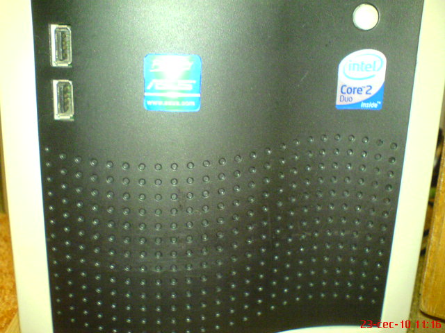

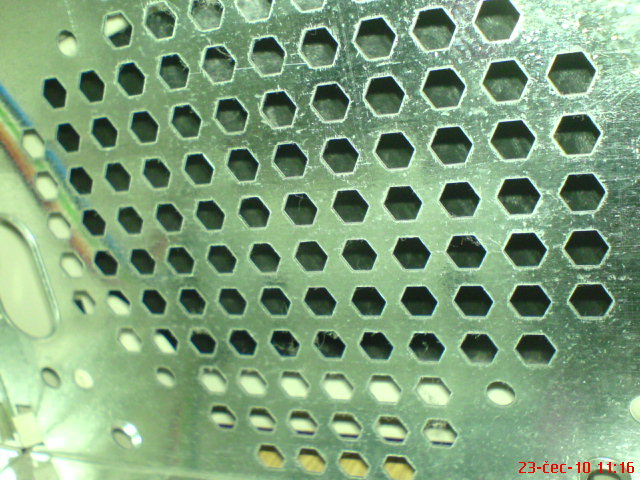

Re: má cenu tato grafika??
taks em se oukl do bedny a s tim vetrackem dole to asi nepude. vevnitr tam diry sou, ale z venku nema vzduch kudy projit dovnitr. prikladam screeny, abys videl jak to vypadaD:
a jeste zevnitr:
