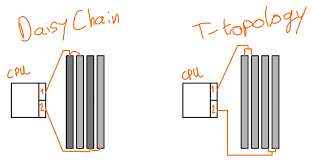

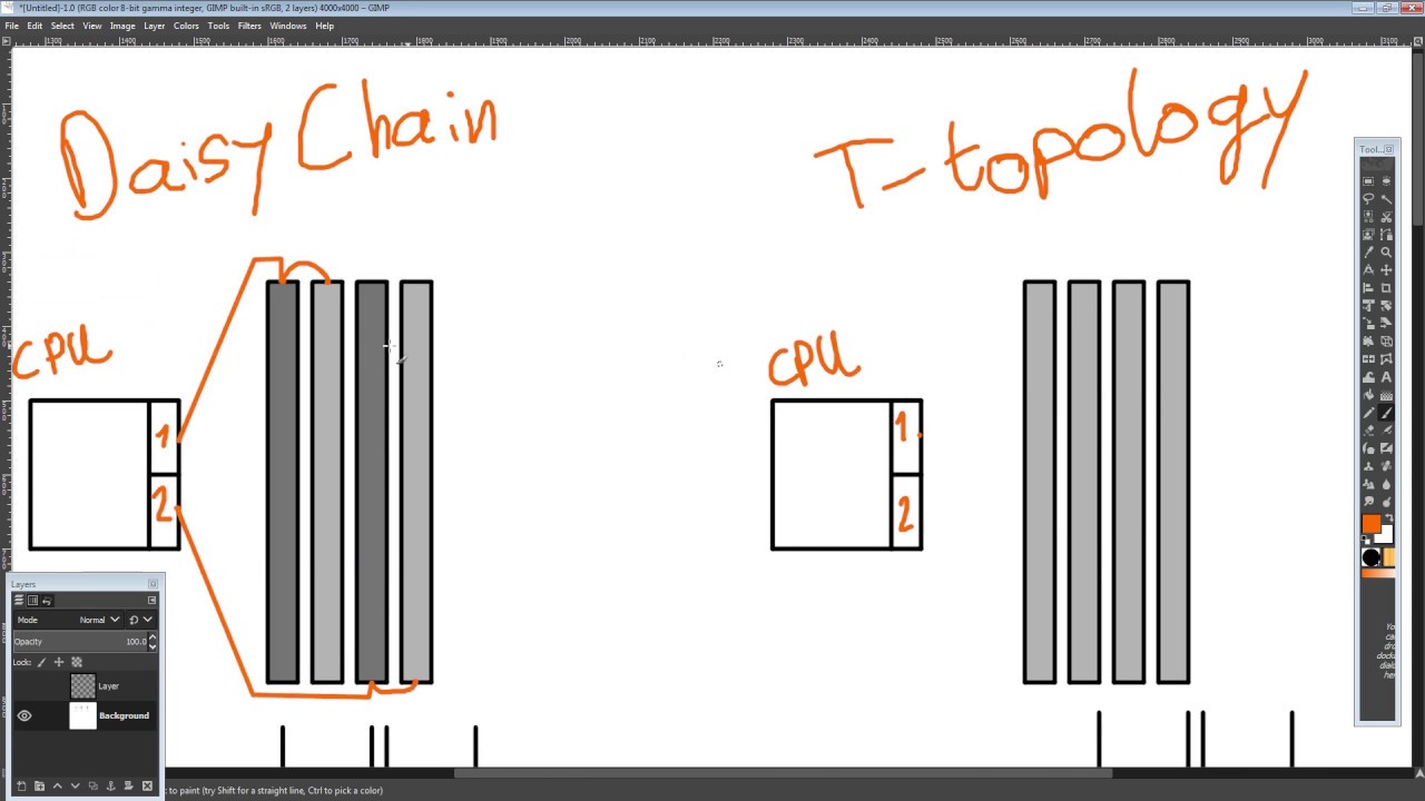

Re: PC +-50k na hry. Bez OS
Blbost.
To co píšeš je založeno na tom, že deska má T topologii (což je pravda). Ale to co z toho ten člověk vyvodil je prostě špatně. Zkusím ti vysvětlit, jaký je rozdíl mezi jednotlivými topologiemi a proč je to tvrzení špatné - tazatel může tenhle spoiler s klidem přeskočit.
Edit: Opraven třetí obrázek.
► Zobrazit spoiler
Ten článek je určitě parádní, sám jsem ho už několikrát pročítal, ale jde dost do hloubky a dost se tam mluví o věcech, které jsou pro normálního uživatele úplně mimo jeho pole působnosti (úprava jiných napětí než Vsoc A Vdimm).
Na čtvrté stránce píšou:
To finish off this list of boards, there are those with the T-topology.....The main advantage of such a board is the high overclocking potential of four module configurations.
Tady to mají napsáno správně, tyhle desky by měly mít vyšší potenciál při taktování 4 modulů.
A na 7 stránce mají tabulku, kde je uvedeno že C6H je jediná T-topology deska schopná dosáhnout 3600MHz (článek se týkal 2 a 1 generace Ryzenů, kde tahle frekvence byla skoro maximum). Tzn. kvalitní deska s T topologií klidně šoupne do kapsy většinu daisy chain desek i při použití 2 modulů.

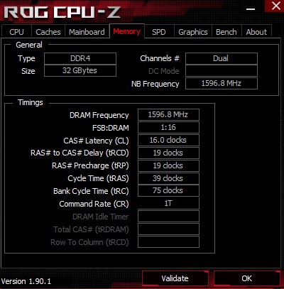

Takže mám dát se zapnutým docp 3200MHz 1.4V a jen vylepšit jednotlivá časování na stabilní nejlepší hodnoty?
Nebo?
A jak dlouho má běžet Prime95 large tak aby se to dalo považovat za stabilní?
Test jsem nechal běžet s časováním viz foto 10 minut, pc nespadlo.
Nebo?

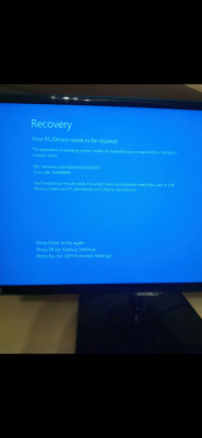

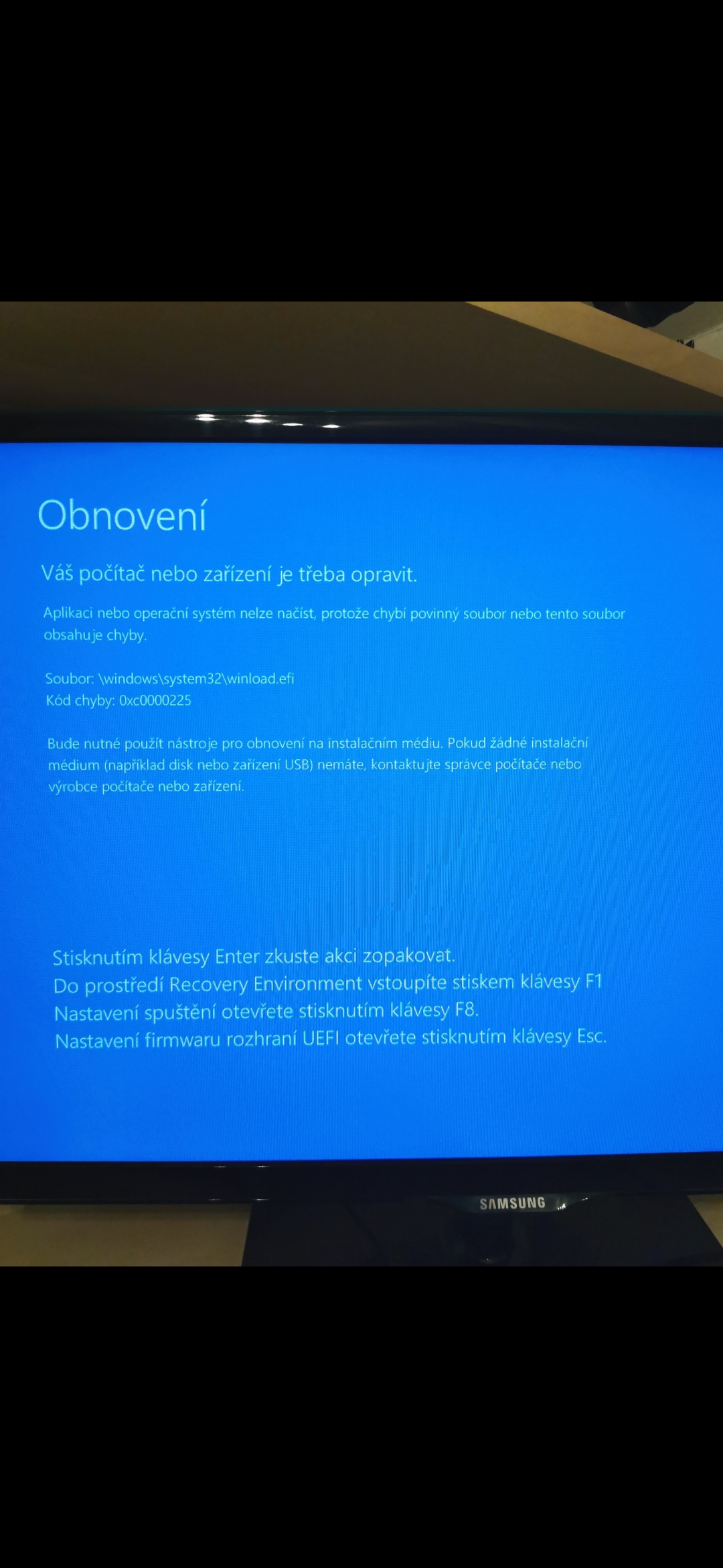

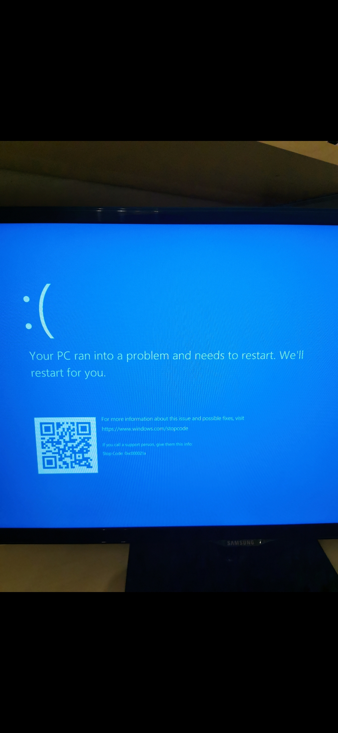

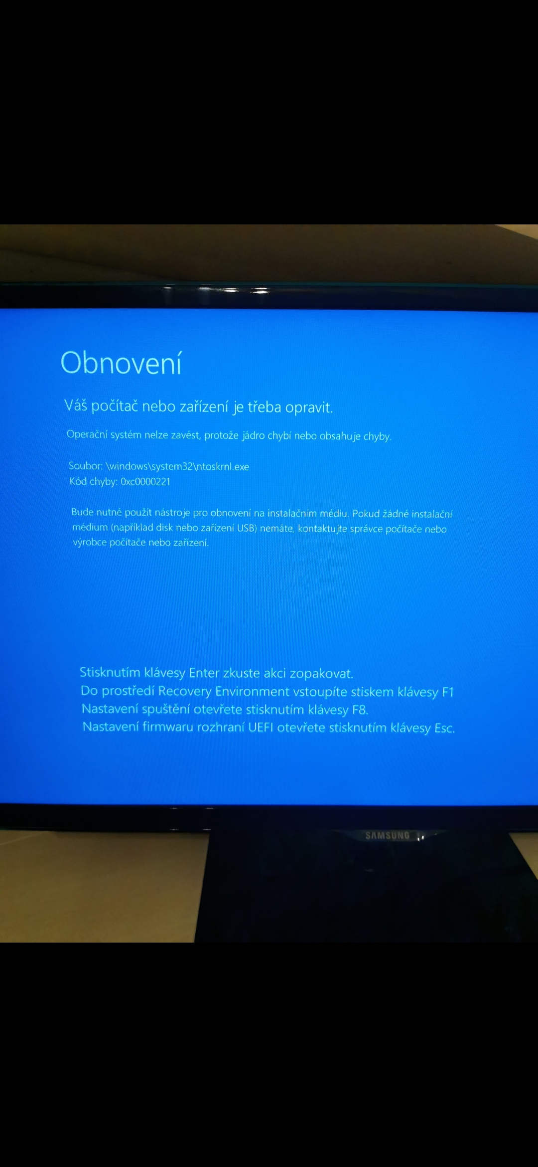

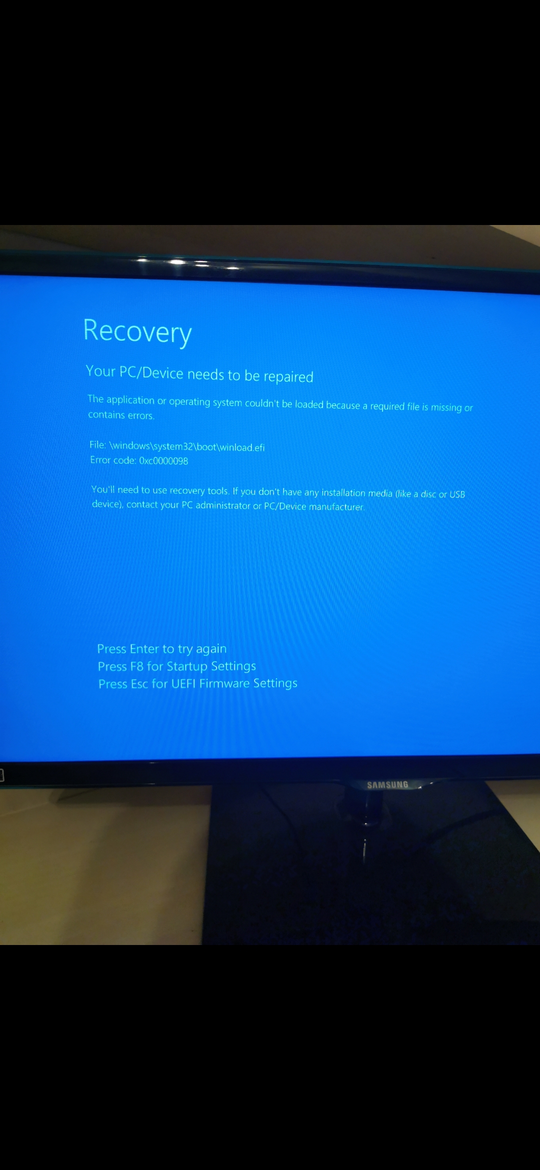

Ale po restartu modrá smrt "memory_management", do Windows se nedostanu. Chyba při každém restartu jiná. Viz foto.
Abych se do windows dostal, musel jsem vypnout docp, a tak běžím na základních 2200.

1.35 V, 3200 MHz. Stabilita záleží, jak to kdo bere, někdo by ti řekl že dva dny minimálně. Pokud to vydrží v pohodě 20-30 minut a to samé třeba druhý den a třeba ne hned po startu, ale po nějaké době používání, tak by to na běžné užití mělo být ok. Pokud ti nevadí hluk a chceš si být skoro 100% jistý, klidně to nech přes noc.
Nemůžeš tu desku třeba vrátit a vzít něco pořádného? Přijde mi škoda tím ten pc "zabíjet". Šetřilo se na špatném místě, za podobné mohla být x570 a tam to není problém i 4000+ MHz, i když z toho ryzen perofituje.
