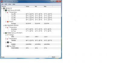

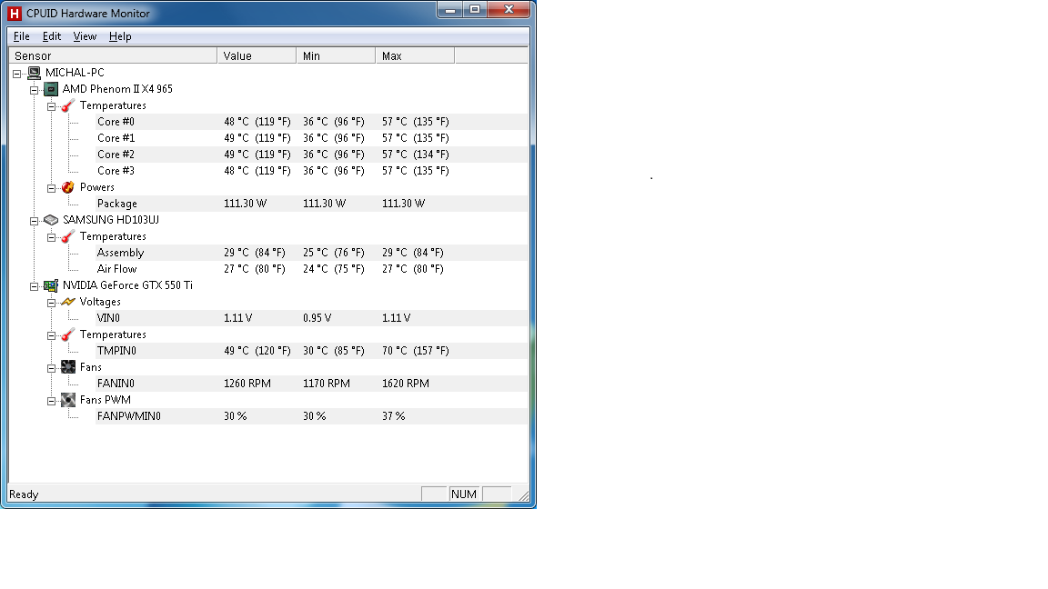

Ok tak tyhle teploty nejsou v pořádků :D Taky se mi to stalo když jsem měnil pastu. Z 70% procent případu to je špatně připevněný chladič. Zkus to dotahnout co to půjde. A nebo patříš k těm 30% a pastu si tam dal špatně. Radši už PC nějak nezatěžuj, dokuď se to nezpraví.

Hele, ten CPU už Ti podle HWmonitoru shořel, né :lol:
Ty teploty jsou blbost, buď odešlo čidlo, nebo to špatně měří program (CPU-ID).
Zkus sáhnout na chladič pokud možno těsně u procesoru. Pokud na něm udržíš ruku, nebude mít CPU víc jak 70°C. Při těch teplotách, které Ti uvádí HW monitor, už by se z toho PC dávno řádně kouřilo a hlavně -dávno by něběžel!

Tak dal jsem novou pastu a profoukal pc a ted jsou teploty bych rek ze ok
--- Doplnění předchozího příspěvku (21 Srp 2013 13:06) ---
Je to po 30 min hraní battlefieldu 3
