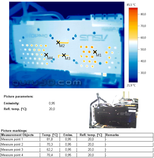

Trochu OT: Tak to jsi neměl tu čest vidět např. R9 290 od Asusu s tím jejich fail chladičem

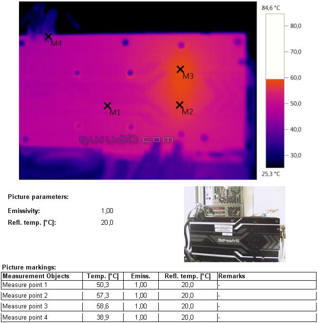

Též při vybírání grafiky promysli MSI Gaming. Jsou osvědčené. Ty Asusy fakt neměli dobře řešené chlazení.
Názorná ukázka na nefunční backplate u Asus Strix edice.
A ukázka toho jak to má vypadat. Sapphire Nitro.
