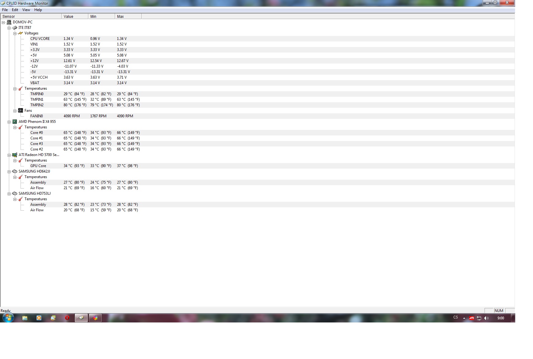

A je to! Upgrade case a chladiče proveden. Nakonec jsem vzal skříň Termaltake Element G a chladič Noctua NH-D14.

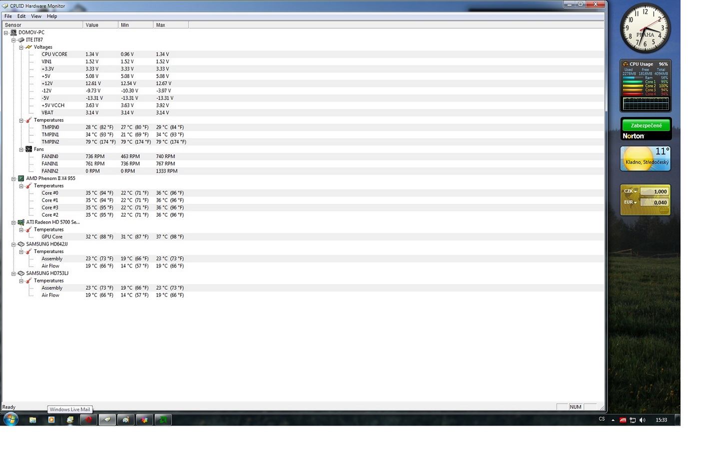

A výsledek? Fantastický. Teploty klesly velice drasticky jak je vidět na obrázcích níže, hlučnost se velice moc snížila a case musím popsat zvlášť.
Je velká. Daleko větší cca o polovinu než často zde zmiňovaný CM 331. Už v balení byla 2,5" rámeček do 5,25" pozice, takže i čtečku tam mám. Montáž je v pohodě, místa spousta, ventilátory makaj tiše a redukce funguje. Vícebarevné osvětlení (modrá, zelená, červená) a nebo kombinace všech barev je pěkná. Skříň má tlačítko Power a Reset, regulátor ventilátorů a při stlačení výběr barvy osvětlení, které je možné také vypnout, což chválím. A dále klasické 2 audio - sluchátka, mikrofon a 4 USB. A tady byla trochu potíž, protože se to do desky zapojuje kombinací po dvou USB a deska má pouze dvě zástrčky a jelikož tam mám čtečku, kterou samozřejmě chci tak 2 USB v předním case nejsou zapojené. Ale to neva pač 2 vepředu mi bohatě stačí a navíc je jedno USB v čtečce a vzadu jich mám 8. A to vůbec nepočítám svůj USB hub.

2) obrázek: teploty se starou case a box chladičem - program jsem zapl ihned po startu Pc, takže vidíte, že minimální teplota jader 34°C je skutečně největší minimum jakého jsem dosáhl. A maximální teploty jsou naměřené po 20 minutách plně vytíženého procesoru.
1) obrázek: teploty s novou case a Noctua chladičem - program jsem taky zapl ihned po startu a tak minima jsou minima, kterých jsem dosáhl a maximální teploty jsou naměřené po 30 minutách plně vytíženého proceosoru.
PS: Plně vytížený procesor je mezi 95%-100% neustále skákal, nejčastěji byl 97%, ale to bych řekl není tak rozhodující. Probíhal rendering videa v Pinnaclu HD 14.
Výsledek. Minimální teploty boxu jsou maximální teploty s Noctuou

On je tento článek o teplotách a ne o vytížení CPU. Nejkrásnější je, že je ta skříň krásně studená i když dlouho PC běží na max výkon tak nikde ani u zdroje necítím žádné teplo. Fakt obrovský rozdíl mezi touto a "obyčejnými" skříněmi. Je mi vedle ní docela zima
Jsem rád, že jsem do toho i přes vyšší cenu šel. Pěkné a chladí suprově. A taky jsem rád, že šla Noctua namontovat a nebyly žádné problémy. Ale byl to porod - to přiznávám.
POZOR: skříň je uváděna jako midlle a ne midi, přesto, že v internetových prodejnách patří do kategorie midi. Takže je větší než klasické skříně a to o takových 20%.
