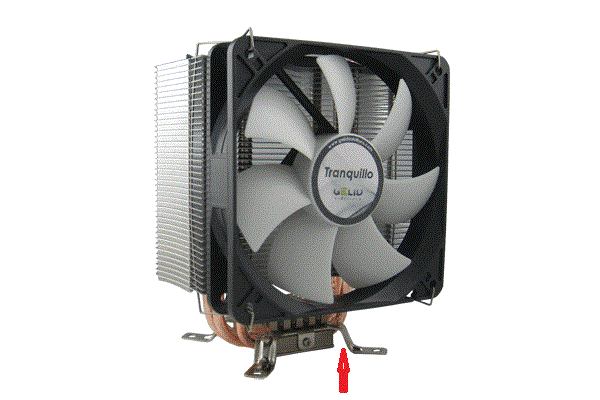

Ale jak myslíš, že ti tam ten chladič nejde?

Jsou tam takový nozky který mají směrovat na díry v desce, aby se chladič ukotvil v protikusu zespodu desky. Když jsem se snažil chladič postavit na procesor, tak tam zavazel ten drátek kterej drží procesor. Vyzkoušel jsem hodně různých pozic, je to škoda, tak krásnej radiátor by se mne líbil.

Už jsem ho zabalil do krabice a vrátil tam starý box. Chladič se opíral v místě těch nožek na kterých stojí na desce. Jako by byla patice na procesor trošku vyšší a širší.

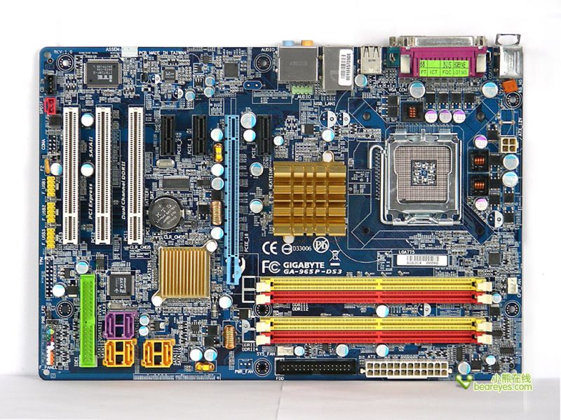

Nevíte jakej chladič si mám koupit? Ten kterej určitě sedne na GA-965P-DS3. děkuji

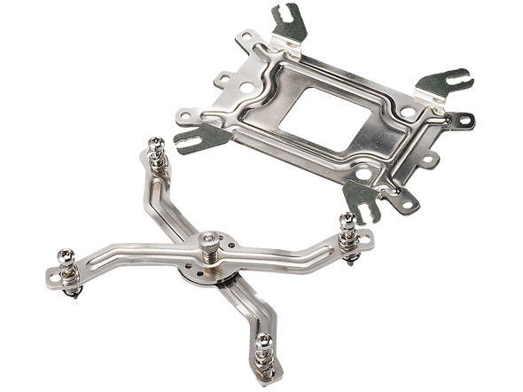

Zvláštní, že ti tam ta nožička překáží. Koukal jsem i přímo na Tvou MB, stejně jako na uchycení chladiče (viz. přiložené obrázky) a stále mi přijde, že by tam měl jít. Čímž samozřejmě nechci říct, že tomu tak není. Jistě víš, jak správně uchytit chladič (v tom případě ale nevím, jak si zkoušel různé polohy, když správná je jen jedna) a tedy, pokud píšeš, že to nejde, tak ti budu věřit.. :wink:

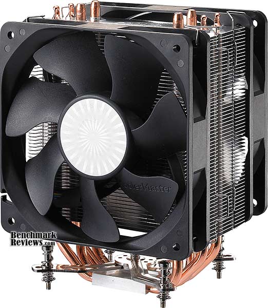

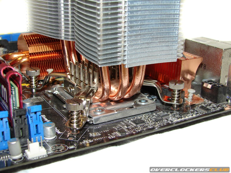

Vezmi tedy CM Hyper 212+, ten má uchycení řešené trochu jinak (viz. níže), čili by se tam neměl vyskytnout tento problém a myslím, že není o nic horší než nynější Tranquillo.
