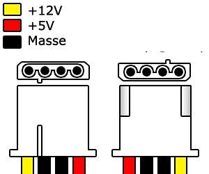

Co to je za redukci - z čeho na 3pin (nebo 3pin na něco?). Hoď sem foto té redukce.

V základovce mám už plný fany, proto sem si koupil redukci na fan, a tam mám 4 -2x 12 V a 2x 5 V 2 sou černo červený a 2 žlotočerný a já potřebuju vědět který je který

Ano, koupil sem ventilátor normální a ten dal do zdroje. Akorád na základovce nemám volný FAN tak sem koupil redukci na fan. Ten co je ve zdroji má 3 pin. Mě jen zajímá kterej je 5 v a který je 12 V ten drát v té redukci.

Molex:

Tak do té redukce z jedné strany zasuň volný Molex ze zdroje a do jednoho z konektorů na druhé straně ten 3pin. Záleží na tom, jestli máš větrák na 5V nebo na 12V, to musíš zjistit Ty. 12V je žlutá, 5V je červená.
2BS: Ale lze ho připojit skutečně jednoduše přes tu redukci, kterou tazatel koupil a nemusí se hrabat ve zdroji.
