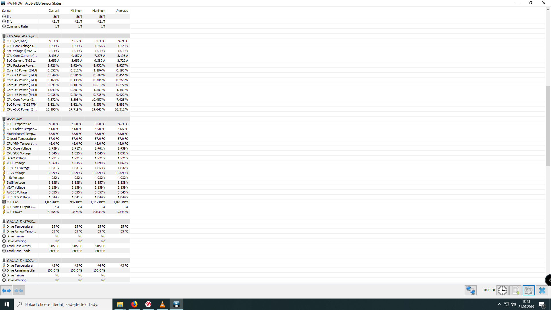

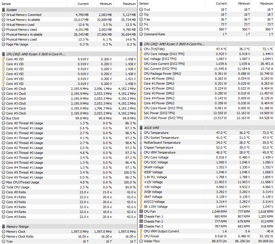

hele kolik vám tam deska dává voltů??mě na crosshire vi hero dává skoro 1,46V a to si jen prohlížím net a instaluju programy,navíc mi to ve správci úloh ukazuje že procesor jede na 4GHz

Na MSI B450-A Pro se mi to chová stejně. 1.4V a 4GHz při stahování na steamu. Režim napájení mám na Ryzen Balanced. Zkus pokud nemáš
Odesláno z mého Huawei P9 Lite 2017 pomocí Tapatalk
