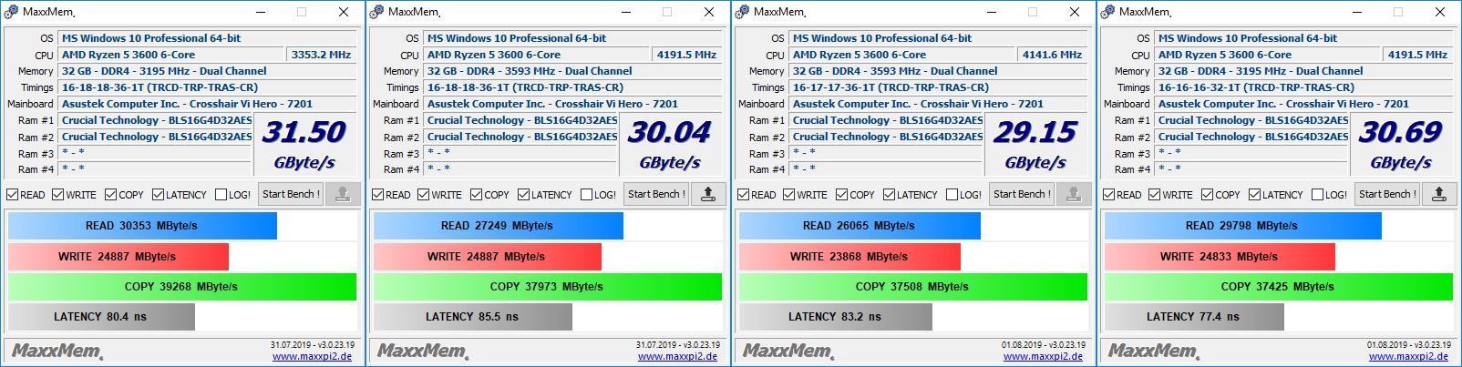

taxem si zkoušel trochu pohrát s časovánim pamětí, ale na 3600 mě to níž jak 16-17-17-36 nepustilo přes post, další zkouška byla na 3200 a 16-16-16-32 - tak nevim, ale možná to poslední bude to nejrozumnější...

Ten benchmark je zas trošec divný, ne? To jsou zas nějaká hausnumera, jak může být 3600 MHz horší než 3200 MHz? Nechal bych těch 3600 a ty pseudočísla bych vůbec neřešil, pokud ti to nedělá nějaké chyby a nepadá ti to a to časování bych zas tak nehrotil, neudělá to zas takový rozdíl, když to máš furt aspoň těch CL16.

taky z toho mám rozpačitý pocity no, ale asi dám těch 3600 jak píšeš a pro sichr nechám to dyfólt časování 16-18-18-36 - myslim že už tohle sou hodnoty za kerý může bejt člověk rád :-D

Zkus jen nějaký zátěžový test, anebo to zkusit vystavit nejlíp nějaké běžné co nejvyšší zátěži, jestli to udrží a dá se na to spolehnout. Ono to někdy projde, ale pak na tom něco třeba začneš počítat a dostaneš modrou smrt tak rychle, že se ani nebudeš stačit divit a jen ti zbyde nad tím kroutit hlavou, jak je to jen možné. Takové nesmyslné programy bych vymazal a poslal je tam kam patří a vůbec bych se s tím netrápil.

tak zkusim TechPowerUp MemTest64 aspoň třeba na půl hoďky a uvidim... jinak tady takovej další sranda benč a porovnání z CPU-Z :-D
