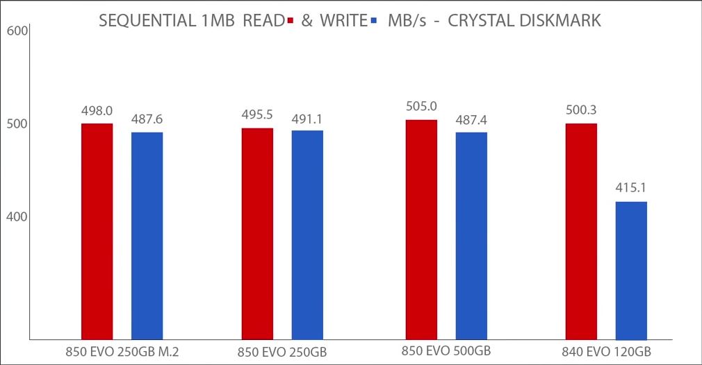

Mám v košíku jen půlku sestavy, a jsem na 50k... Takže jestli má tazatel ještě těch 10k, který se mohou využít, tak to bude potřeba.
http://www.czc.cz/158564,169148,174376, ... 10330/kody
Pak bych to viděl nějak takto -> http://www.czc.cz/81838hci8qhhlacb4imgom8d3b/seznam
Nejsem si jist s Deskou. Je tam Mugen MAX na přetaktování. 500GB zabereš hned ale. Stačí data + nějké hry, a je po srandě.
A kupovat kvůli tomu nový disk, protože jsi koupil "jen" 250GB, je zbytečné.
A podle toho testu v příloze, bych nechal přes SATA.. Nemyslím si, že by byly M.2 např. 10x rychlejší..

M2 disky udělali už docela velký pokrok a už to není jako minule, kdy to bylo super jen na papíře. Sestava od Simrotha je fajn, jen bych změnil cooler za tišší Noctuu D15 a ten SSD vzal http://www.czc.cz/crucial-mx200-m-2-250 ... 13/produkt.
