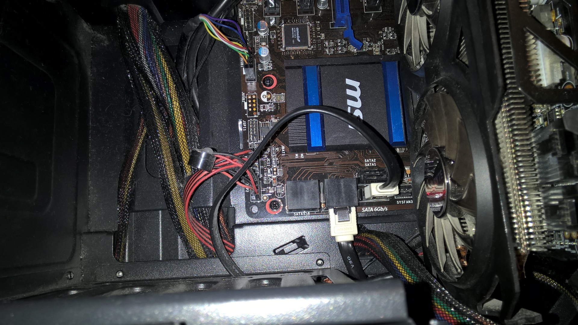

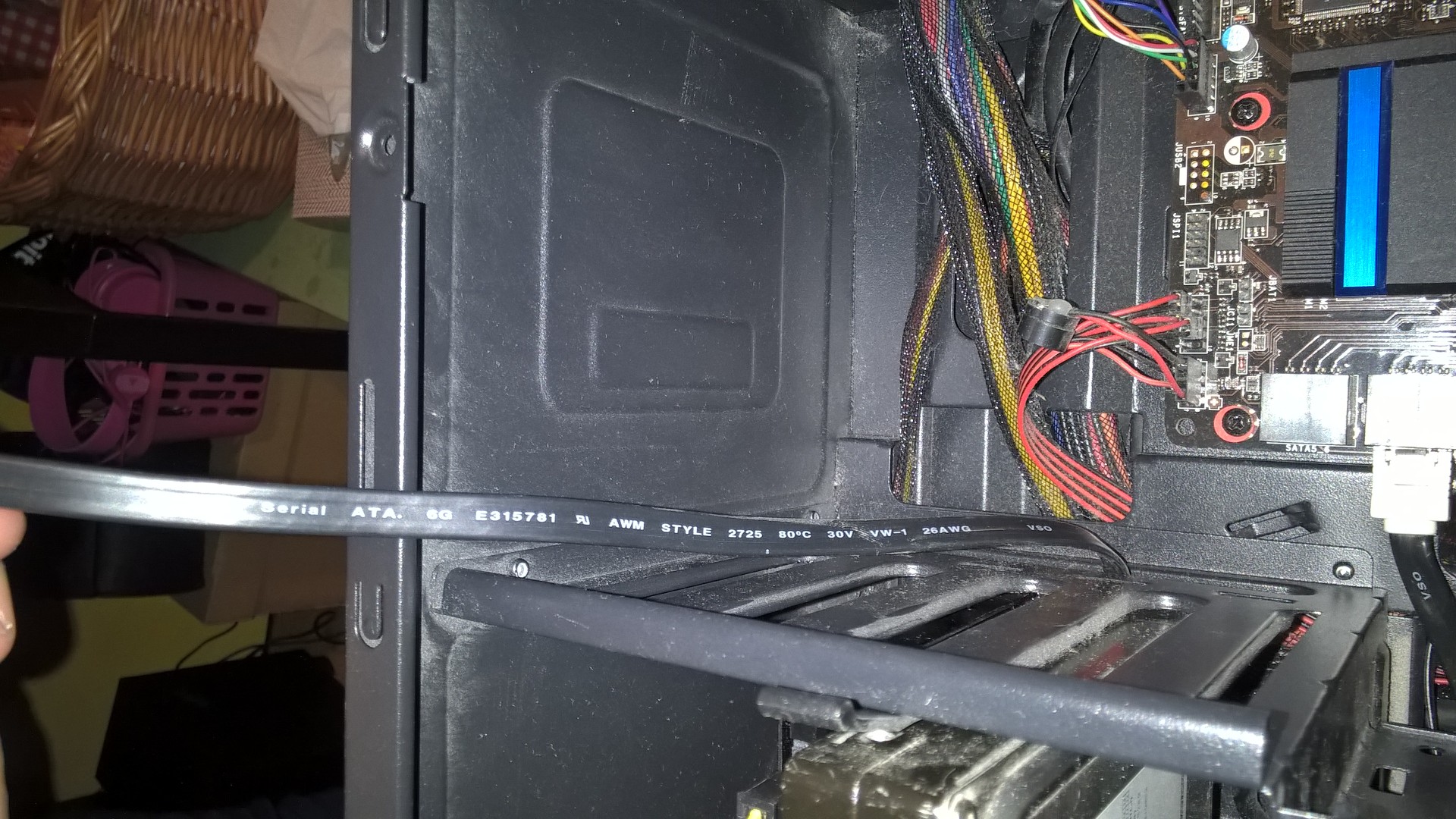

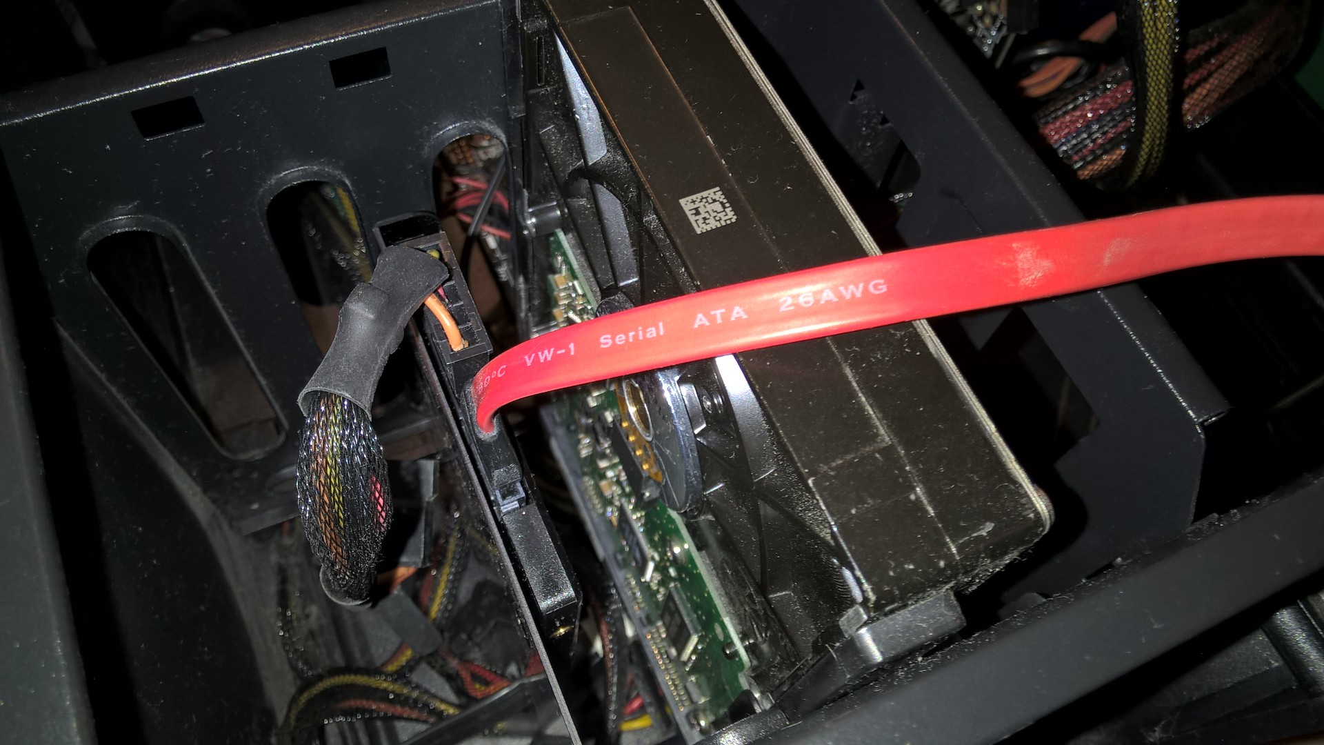

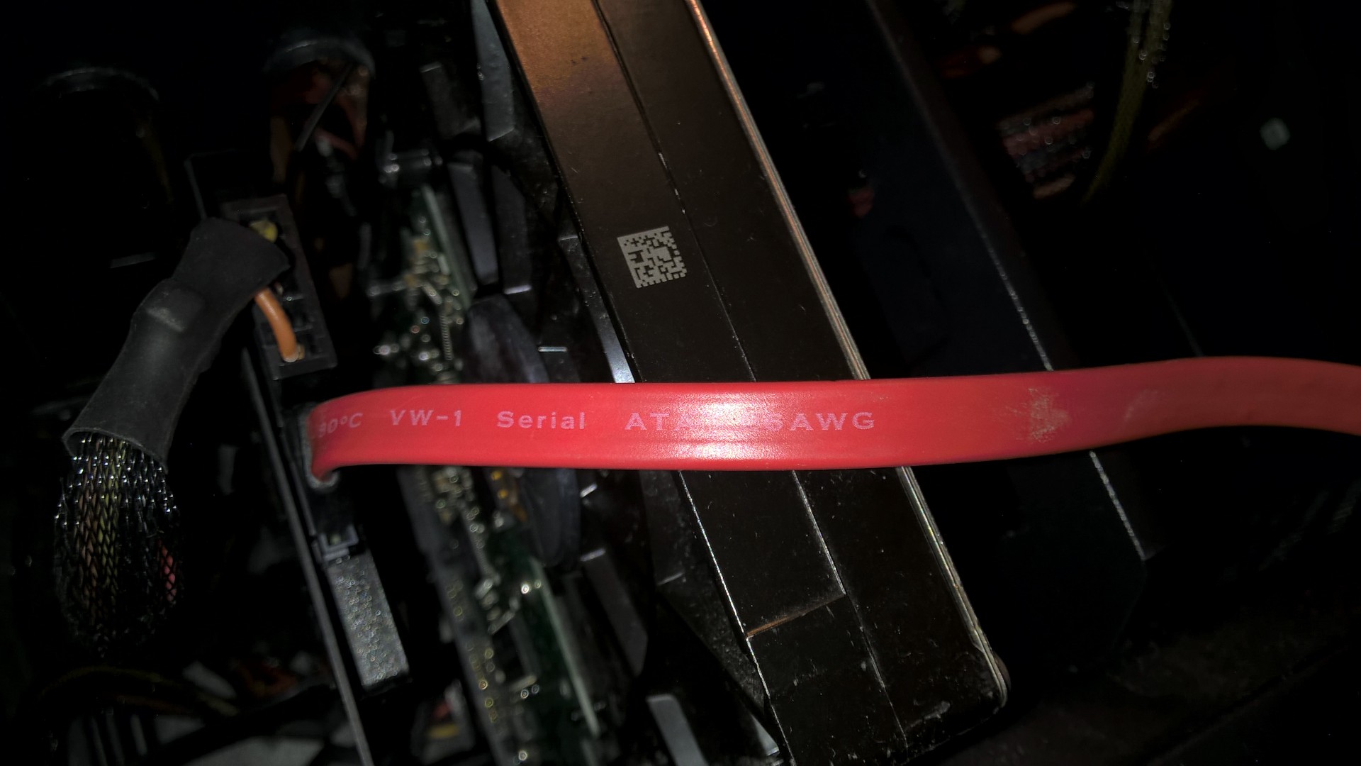

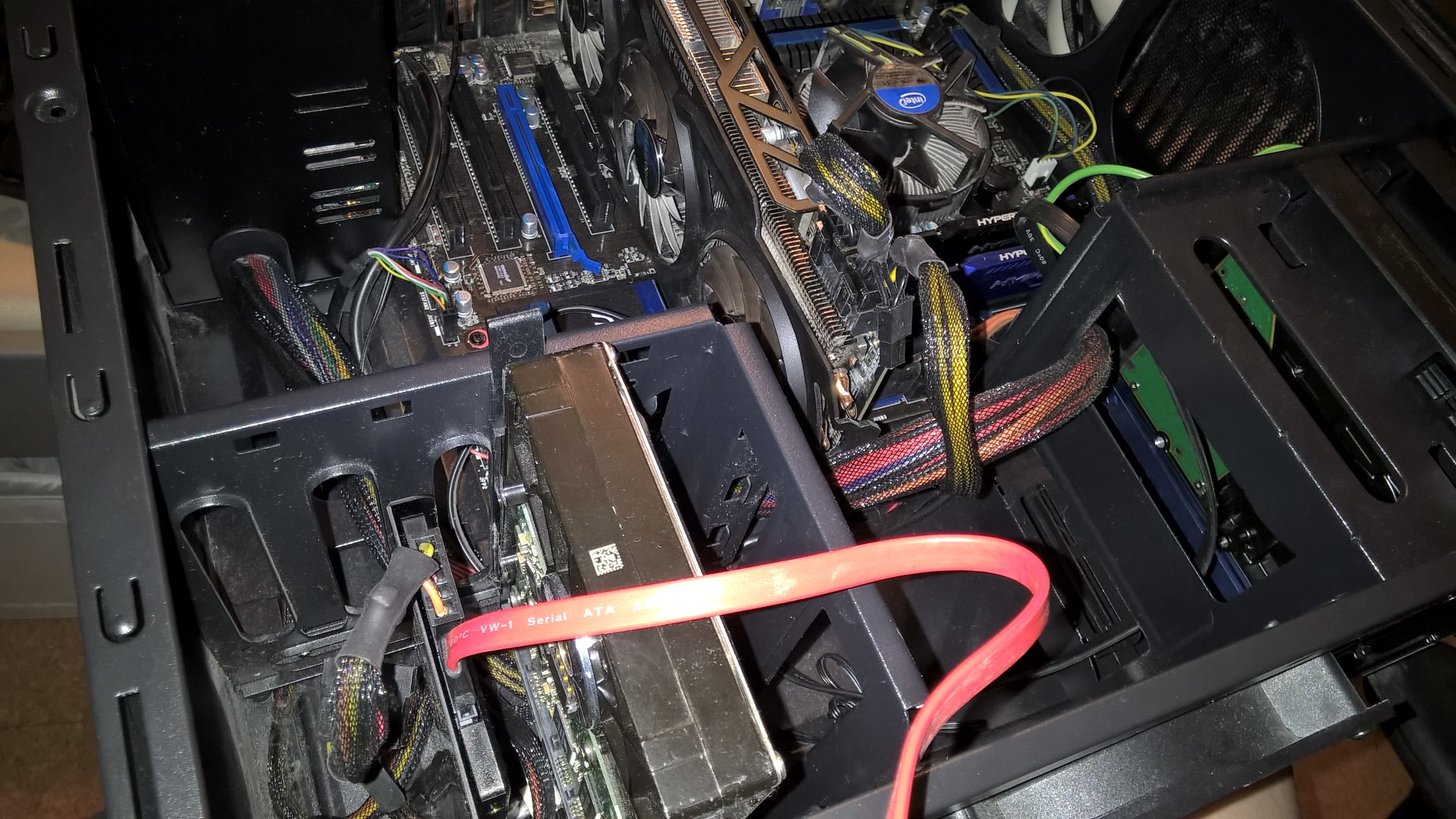

Ahoj, takze disk jsem zapojil do PC, predem bych chtel napsat, ze jsem nevedel, ze u disku neni zadna kabelaz, nastesti jsem nasel nakej starej kabel na HDD a zapojil to tedy do noveho SSD, tak ani nevim zda to bude fungovat.. na zakladni desce jsem nasel SATA dirky s napisem 6Gb/s takze do ni jsem zapojil novy SSD disk a zaroven ten druhej kabel na kterem bylo napsano 6G, takze snad to bude fungovat tak jak ma... Jak ted uvest SSD do provozu? Kdyz dam tento pocitac, tak ten disk nevidim, vidim ho jen ve sprave disku a je tam napsano neinicializovano a neprirazeno.. Primo od vyrobce disku je na strankach software na "system clone" predpokladam ze je to ta migrace OS? Zkusim to tedy, zda to pujde...
Jinak prikladam fotky, jsem v tom amater, tak prosim o kontrolu, zda je to vse spravne zapojeno, dekuji moc.

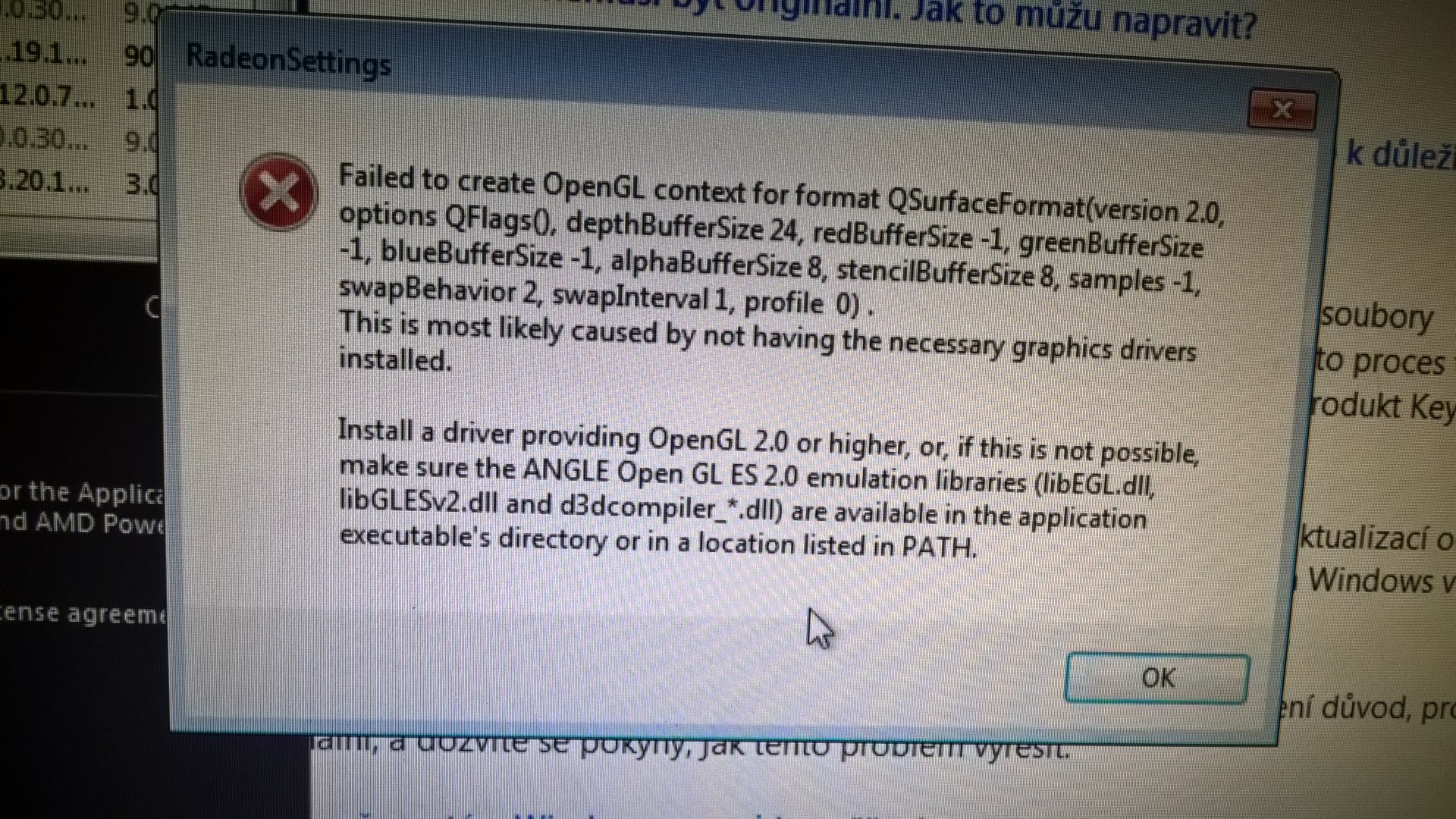

Uz pres 9 hodin se to snazim zprovoznit a stale marne.. migrace se mi nepovedla, pise mi to ze muj WIN je vetsi jak kapacita disku (coz je naprostej nesmysl) a kdyz tam nainstaluju novy OS, tak mi nejak nejde tam dostat aktualni drivery, hlavne na grafiku, takze nepouzitelne.. fakt se z toho zblaznim :( Nevim kam zmizely drivery na amd R9 280x z ofiko stranek, ale proste tam nejsou, stahl jsem drivery na R9 270 a pak jen cerny monitor.. takze fakt nevim co mam delat.. zasekl jsem se a tezko se takhle dostanu dal :(

Stale mi vyskakuje tato hlaska na obou systemech.. je to od zapojeni SSD.. znamena to ze jsem neco spatne zapojil?
