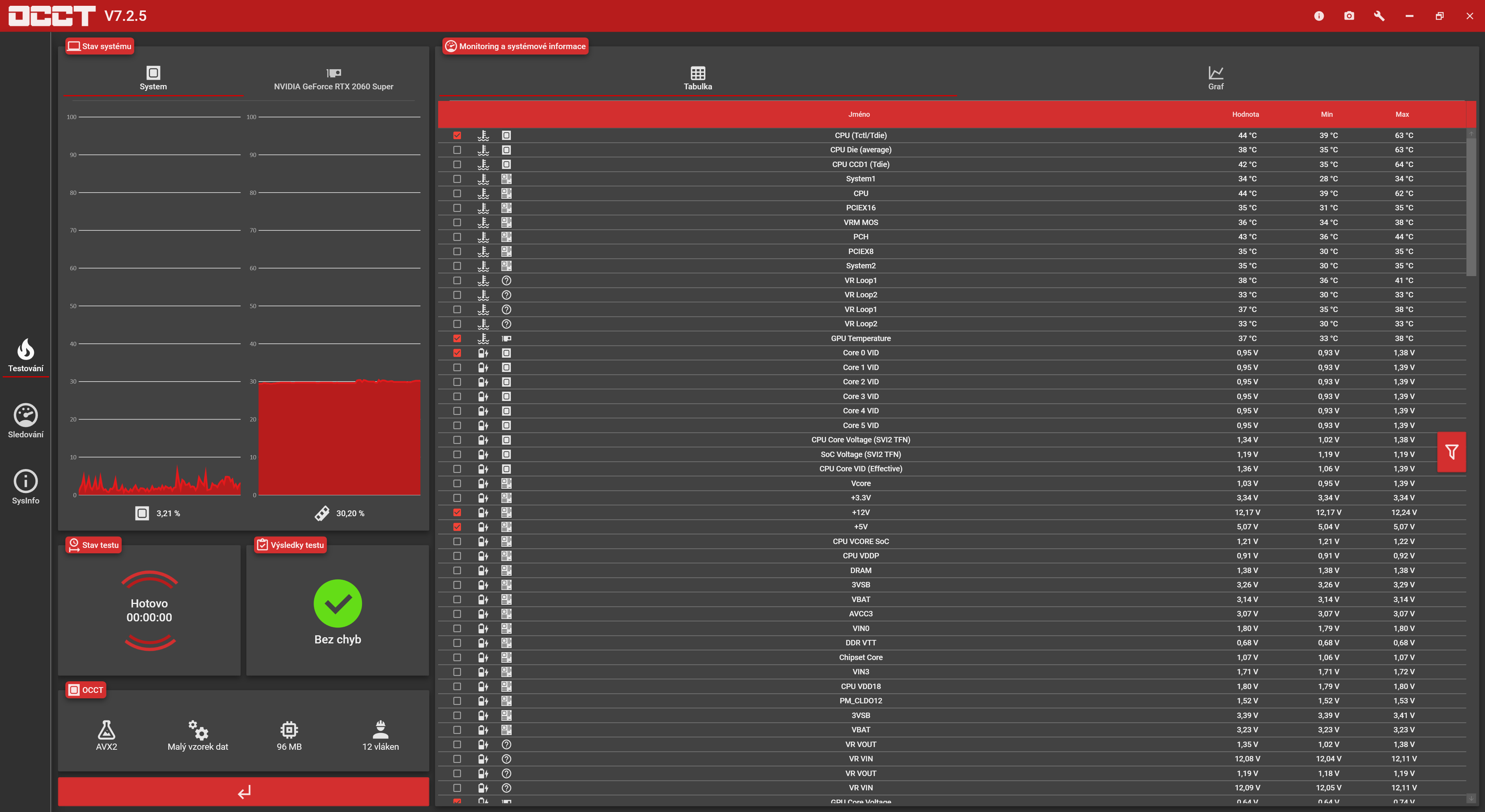

Jandak
Příspěvky: 523
Registrován: září 09
Re: Větráky do skříně
Příspěvekod Jandak » 28 led 2021 12:06
No ja ho měl zapojeny do pst konektoru f12 větráku co je pod nim. Abych si ušetřil pin na desce. Možná to bylo tím.. Prepojil jsem to a zatím v pohodě.

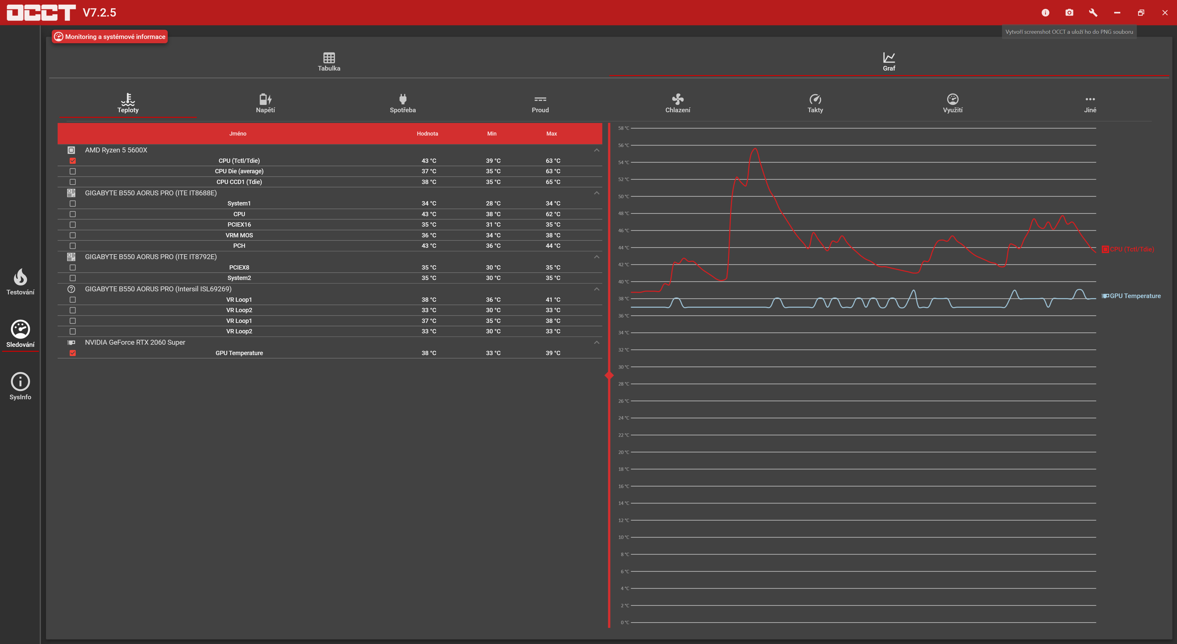

Dodatečně přidáno po 34 minutách 59 vteřinách:
Posílám zde jeste vysledky toho OCCT
V klidovem stavu hodnota CPU 42 stupnu. Taky se sem tam stane ze teplota hodne kolisa i kdyz na PC nedelam nic narocneho napriklad ma 38, pak najedou stoupne na 45, 55, a klesne zpatky..viz. obr. 1 na grafu, cim to muze byt?
Ve 100% dle testu 62-3 max..

gogo1963
Master Level 7.5
Master Level 7.5
Příspěvky: 5665
Registrován: srpen 19
Příspěvekod gogo1963 » 28 led 2021 13:05
ty teploty v idle neřeš, dělají to všechny ryzeny, je tam spousta čidel a měřáky si nevědí rady ... je to v normálu
