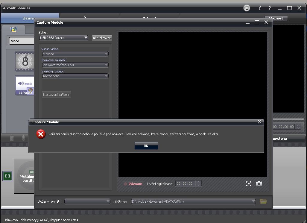

Už jsem pročetla všechny diskuze k digitalizátoru od Tchiba, rozchodila ho na notebooku hned po vánocích, přišla i na omyl OUTPUT-INPUT v návodu. Ale taky jsem na tom tenkrát marutovala asi 4 dny. Teď bych potřebovala zdigitalizovat další videa a zapojila jsem digitalizátor k PC přesně podle návodu, rozpoznalo mi to USB, v capture modulu (program ArcSoft Showbiz) si můžu vybrat USB 2863 Device, ale hned mi to napíše:
"Zařízení není k dispozici nebo je používá jiná aplikace.Zavřete aplikace, které mohou zařízení používat a opakujte akci."
Mám úplně všechno zavřené, a stejně to nejede. Nefunguje ani kamera, která standardně funguje ke Skypu. Zase ji jenom vidím a nejde se připojit.

Zkusil bych se podívat, zda u správce zařízení nebude nějaký otazník, či se podívej do sekce problémová zařízení. Také můžeš zkusit celý ovladač USB zrušit a nechat (možná po restartu) nainstalovat operačním systémem znovu.

Už jsem zkoušela celý program včetně driverů odinstalovat a nainstalovat znova, restartovala jsem nesčetněkrát. Nikde nevidím žádnou chybovou hlášku. Webcamera je v pohodě, ta funguje a vidím ji. Předtím, na tom netbooku, mi digitalizátor aspoň reagoval na kameru, teď nereaguje ani na ni. Vypadá to, jakoby se PC nelíbila kombinace celého digitalizování s nějakou součástí, programem nebo já nevím čím, co je v PC. :x
Na netbooku nechci znova digitalizovat, protože to nestíhal a výsledné digitální video se sekalo, proto to chci rozjet na PC, které má větší pamět.

Ještě můžeš zkusit odinstalovat digitalizační software, nejlépe v nouzovém režimu, ať odstraní všechny ovladače. Po restartu v normálním režimu nainstaluj software zpět. Někdy dělá problém připojení do jiného portu USB než posledně, musíš se pokusit najít původní port. S tím si užívám já, když profukuji PC, odpojím kabely a čistím jinde. Po připojení kabelů USB (jinak než to bylo) na mě řve PC se vším možným, že nalezlo nová zařízení, ať doinstaluji ovladače, tak pro všechny případy vypínám PC a přehazuji kabely, než to vydedukuji a trefím se :lol:
