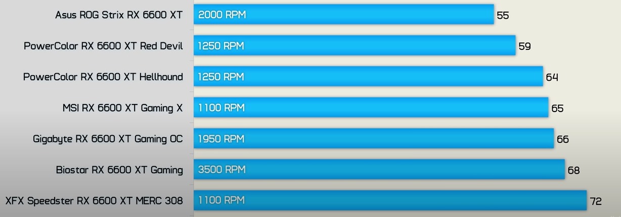

To video jsem taky koukal, škoda že tam není to Nitro pro porovnání. Koukal jsem i po více srovnání, ale ona i ta hra dělá rozdíl. Tenhle graf třeba ukazuje, že Watch Dogs si zahraješ líp s RX 5700 XT, než s Sapphire Pulse RX 6600 XT. Ale samozřejmě z toho nejde dělat závěry. Jenom to, že MECH není nikde

Re: Nová sestava kolem 35tis.
No na tu MSI Mech nejsou ani moc pořádné recenze, ale z toho mála co je a jaké jsou s tím zkušenosti to nebude nic extra.
No jako ta RX 6600 XT by měla být výkonově hodně podobná RX 5700 XT, ale samozřejmě není pravidlem, že přesně "o tolik a tolik" musí být vždy výkonnější nebo slabší, ta architektura je trochu jiná, ty RDNA2 mají ořezané ty sběrnice a dohání to tou cache a ta RX 6600 je i míň vybavená, ten čip je menší a má míň výpočetních jednotek, něco se zas ale nahání těmi vyššími takty.
Někdy se zadaří líp a tu RX 5700 XT to i překoná, někde hůř a skončí slabší. Ale prostě v průměru ten výkon +- odpovídá a jde z toho poznat, že to úspěšně prošlo zas nějakou evolucí a i s menší a úspornější grafikou to dotáhne i na stejném výrobním procesu i o něco větší grafiku a s lepší efektivitou.
Dodatečně přidáno po 6 minutách 44 vteřinách:
Jinak nevím, kde tam vidíš nějaký vyšší výkon v tom grafu, však je u obou stejný, nějaké 1 FPS nemá smysl řešit. I Hardware Unboxed naměřil ve WD Legion v podstatě na chlup stejný výkon.
Koukám, že akorát ta Strixka je aspoň trošku výkonnější, ale taky tomu pak odpovídají ty horší provozní vlastnosti, prostě je víc nataktovaná a má vyšší spotřebu a ten chladič bude srovnatelný s tou MSI Gaming, takže proto ty vyšší teploty (anebo vyšší hluk, pokud tomu zvýšíš otáčky, abys tu teplotu snížil a dorovnal).
