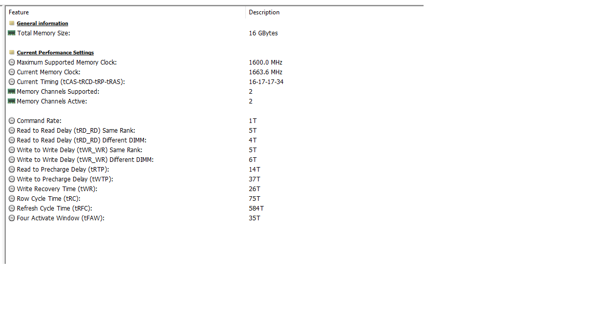

Tohle bych mohl zkusit dřív, co když to ale nepůjde, vrátí se pc do původního stavu, aby zase fungoval? Nehrozí, že tím zničím celý počítač?
Dodatečně přidáno po 11 minutách 33 vteřinách:
xbs: Tak jsem to zkusil podle tabulky a proslo to. Poznate z toho screenu neco?
AMD Ryzen 5 3600, ASUS ROG CROSSHAIR VI HERO, Sapphire Radeon NITRO+ RX 5700 XT 8G GDDR6, HyperX Predator 16GB DDR4 3333mhz, Be quiet! Dark Rock Slim, Transcend MTE220S, M.2 - 512GB, SilentiumPC Armis AR7 TG RGB, HDD WD Blue 1TB
Re: Asus AM4 desky support a infa, zkušenosti, dotazy
Tak po dalsim restartu to spadlo a ted mi nejede monitor, co mam delat? :/
Dyt ti to jede furt na stejnou frekvenci, jak default. Napětí si nastavil jaké? A určitě bych nenastovoval cizí hodnoty z úplně jiných pamětí. Ze začátku to nastavit navolno a vyšší napětí a postupně snižovat. Ale upřímně, jak tě vidím, se na to možná radši vyprdni
nebo si o tom opravdu něco přečti. Pokud nenajedou ramky, tak se přece bios restartuje sám. Pokud se tak nestalo, je to divné, ale kdyžtak reset CMOS no.
nech to na tom původnim DOCP profilu a dál neřeš, jinak BIOS se neresne sám, musíš ho cvaknout zezadu tlačítkem... víš kolikrát to neprošlo mě? eště že to tlačítko na clear CMOS je tak snadno dostupný
