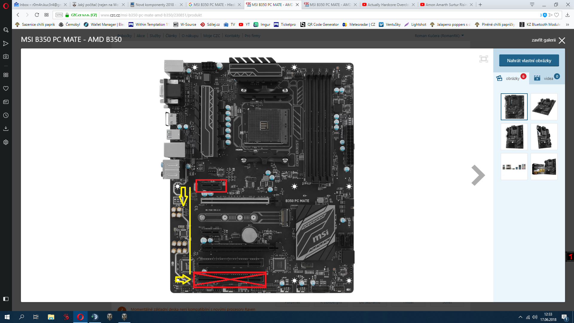

Taktovat jsem zamýšlel, ale díky funkci automatického přetaktování to nebude třeba. Zas bych chtěl volit desku co má dobře řešený chlazení napájecích kaskád.
Tu desku nemohu použít, potřebuji PCI-E mít dole a né nad GK nebo hned pod ní.
Protože tam přijde toto https://www.czc.cz/asus-pce-ac88/192334/produkt

PCIe dole mají z levnějších desek např. MSI B350 TOMAHAWK PLUS nebo ASUS PRIME B350-PLUS.
V každém případě není dobré připojovat stolní pc přes Wifi, pokud skutečně nejde natáhnout kabel, řešil bych to přes Powerline.

PCIe x1 můžeš píchnout i do velkého slotu pro druhou grafiku.

Aha to jsem nevěděl, díky za rozšíření obzoru. Hádám že se dává k pravé straně jak se dělí slot?

Jde to tam dát pouze jedním způsobem, tak jako skoro všechny karty musí držet v plechu skříně, takže to bude ve stejné vzdálenosti jako v malém slotu. Je tam i zámek/přepážka ve slotu, která zapadne do karty.

Vlastně jo máš pravdu, napsal hámotinu. Ta karta má určitý rozměr a dát vlastně jinak nejde.
