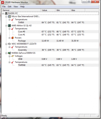

Ještě bych se zaměřil na teploty v zátěži, ty můžou taky ledacos napovědět. A to že se to semtam blbě zapne tak to bude spíš špatnou konfigurací v BIOSu, zkusil bych ho hodit do továrního nastavení.

O jaký jde hry? Jestli je to ten MSI notebook co máš v podpisu, tak notebooky od MSI nikdy nevynikaly nějakym super chlazenim, tak je možný, že se ta grafika přehřejvá, a pak to prostě nestíhá. Dej sem do přílohy screen teplot třeba z prográmku HW monitor (samozřejmě při spuštěný hře nebo těsně potom).
Já bych jinak řek, že tu grafiku budeš kupovat zbytečně. Kdyby byla vadná, tak by se projevovalo nějak jinak, třeba artefakty nebo čáry přes obrazovku atd.

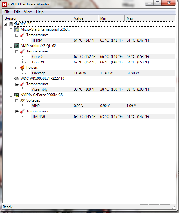

Zde jsou ty teploty po cca hodině hraní.
A pruhy apod. se mi neobjevují,ani to při hraní nezamrává.
Teploty jsou při hraní NHL 09,které je předělané na 12.

A jak ti ta hra běží? Seká se?

NHL běží plynule,ale Risen se seká strašně,sotva 20fps na největší a na nejmenší taky jen 20fps.
Dal jsem nastavení biosu do defaultního a teď při zapínání windowsu mi to háže modrou smrt a restartuje se to,když má naběhnout to logo spuštění systému windows,tak to naběhne,sekne se a vyskočí modrá smrt.

Řek bych, že hru Risen ten notebook prostě nestihá celej sám o sobě. Cituji tiscali.cz
"Abyste si to však užili naplno, měl by váš počítač disponovat procesorem Dual Core o frekvenci 3.0 GHz, grafickou kartou s 512 MB (GeForce 8800 nebo ATI Radeon HD 2900) a 2 GB RAM. Vzhledem k rozmanitosti okolí není úspěšné spuštění hry na noteboocích zaručeno."
