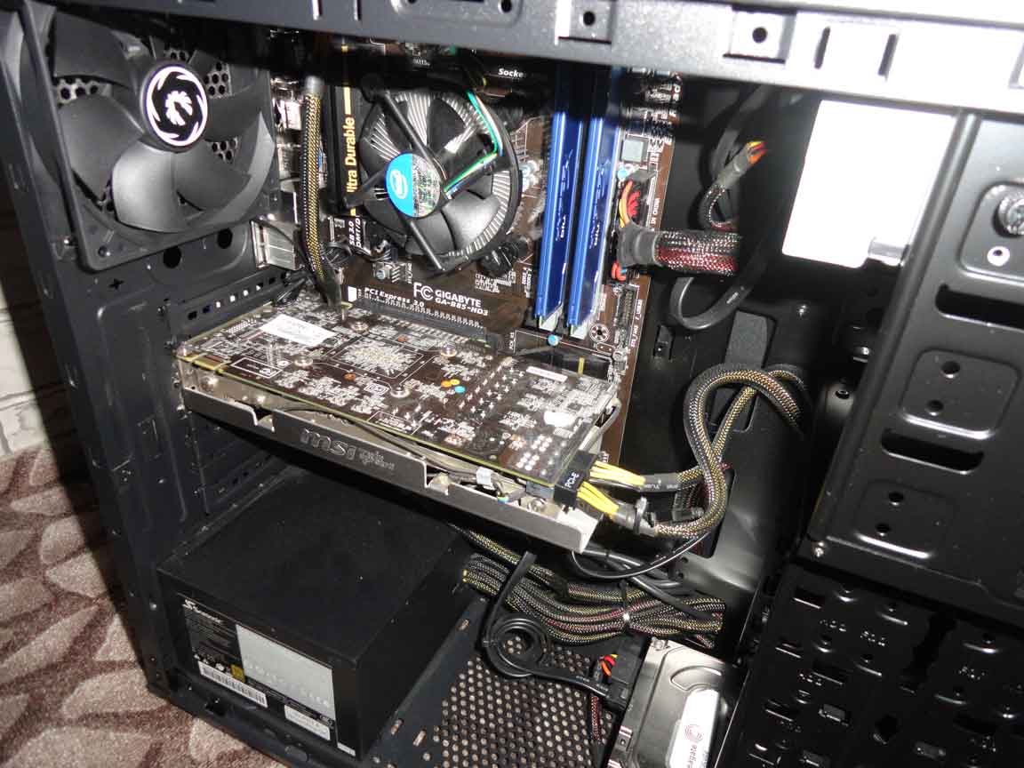

Tudíž by teoreticky stačilo dokoupit jeden větrák do předu a měl bys klid. Dej sem fotku vnitřku skříně.

tak přidávám fotku vnitřku skříně. Chladič na procesoru by měl mít toto označení: Intel DTC-DAA 12 (byl součástí balení při koupi procesoru).
Jinak co jsem zkoušel měřit teploty, tak u CPU mi to chvílemi vyskakuje na hodnoty kolem 70C, někdy i lehce přes. HDD se zatím držel pořád na nějakých 36-38C.
Ohledně toho větráku vzadu, jeho označení je takovéhle: MERC BRUSHLESS OCEAN, MODE: A1225L12S. Vzhledem k tomu, že počítač mám přibližně šest let a ten větrák tam je od samého počátku, tak by bylo nejspíš vhodné ho vyměnit v každém případě.
Jinak ty údaje teplot při hraní ještě dodám.

Chladič na procesoru je box, ten tam klidně nech. Teploty jsou nejspíše v pořádku. Jestliže chceš teploty stabilizovat na takových 50-60 v zátěži, pak doporučím Gelid
Větrák klidně vyměň, hlavně ale musíš dát jeden dopředu, protože je ve skříni málo vzduchu, když to ten zadní pořád jen vyfukuje.
Airflow může vypadat takto:
Odmysli si to bez těch dvou šipek od předku skříně a vyjde ti v podstatě ten tvůj.
