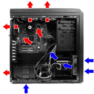

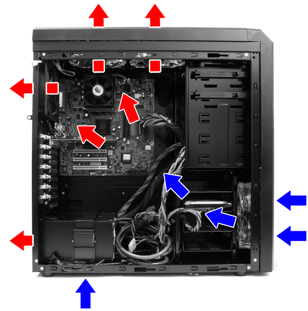

Potřeboval bych poradit jak má proudit správně vzduch v bedně.
Mám to udělané podle obrázku.
Dva horní ventilátory foukají vzduch do bedny, ten levý horní z bedny ven.
Je to tak dobře ?
A jak se dají snížit otáčky? Jestli to pomůže snížit ten hluk.
Děkuji
Správná airflow

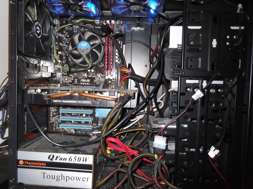

1) Zjisti co přesně je hlučné.
2) Uprav kabely, je to šílený bordel.
Sežeň si stahovací pásky nebo pásky na suchý zip.
Vypadat to může třeba takto: download/file.php?id=32834&mode=view (ano, vím, že máš zdroj dole, ale chápeš...)
Nech se inspirovat zde: viewtopic.php?f=44&t=106350

Re: Správná airflow
Mám tyto 2 ventilátory : http://www.alza.cz/coolermaster-sicklef ... .htm#popis
Není to moje case, jenom obrázek z internetu.
1 moc hlučný není, ale ten druhý už ano.
řídil sem se podle obrázku..

Re: Správná airflow
Tak pošli fotku tvé case, k čemu mi je obrázek stažený z netu?
Jestli je ten druhý ventilátor nějak zvlášť hlučný, tak ho reklamuj. 19dB bys neměl být schopný moc slyšet.
Příště místo obrázku použij vlastní mozek. Opravdu stačí pár sekund zauvažovat, co se asi děje s tím vzduchem, když tam fouká a hned zase vyfukuje.
