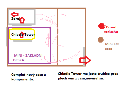

Nedávno jsem měl možnost sledovat kompletní sestavení nového PC na vlastní oči. Nejsem odborník ohledně chlazení a rozpoložení,ale chci se zeptat zda toto sestavení je z hlediska vás odborníků v pořádku.
- zadní větrák to nemá.
edit : přední větrák - pardon to si nepamatuju,nejspis dovnitř a ne ven jak je na obrázku.
Tower chladič s 120mm větrákem proud viz. obrázek. Foukat ohřáty vzduch herního PC od grafiky a i od processoru přes zdrojový větrák? Možností bylo mnoho a toto byl umysl ne poslední možnost.
Ptám se proto,protože jsem to viděl prvně a rád bych věděl zda je to OK.
Proud vzduchu v case

nejsem odborník ale ten přední větrák by asi měl foukat dozadu .
Re: Proud vzduchu v case
Moc OK to neni, ale muze to fungovat pokud se nejedna o vykonnou herni sestavu.
Chybi tam zadni vetrak, ktery odvadi vzduch od CPU (CPU vetrak by mel byt svisle, foukat odpredu dozadu)
Predni vetrak by mel nasavat vzduch.
V pripade osazeni vykonne grafiky bych dal dalsi vetrak pod grafickou kartu na zadni stenu misto zaslepek, aby foukal vzduch dozadu.
V pripade instalace vice disku bych dal na predni stenu dva vetraky, aby foukaly na vsechny disky. To je rozdil teploty disku i 10-20 stupnu kdyz vetrak fouka primo na nej.
Jak jsem psal,PC je herní s 2 vetráky na grafice,nejsem si jistej ale nejspis to je GTX 660.
Já jen chci vědět,zda je to podle vás kravina nebo běžná praxe u herních PC.

Nejspis je to bezna praxe, ale soucasne je to podle me kravina
Protoze takhle se chladi procesor hokrym vzduchem od grafiky a tim jeste teplejsim vzduchem se chladi zdroj.
Osobne bych pouzil skrin ktera ma zdroj umisten dole, takze ventilator nasava studeny vzduch. U grafiky bych zaridil odvod vzduchu za skrin, pokud nema rozumne navrzene chlazeni od vyrobce (tzn tunel pres dva sloty). A za procesor bych dal ventilatr na zadni stenu, k tomu kvalitni chladic, pak neni potreba zadny ventilator primo na chladici.

Ako uz pisali, grafika zahreje vzduch, zohriaty vdzuch by mal chladit procesor, no on sa este viac zohreje a potom ma "chladit" zdroj, vysledkom bude "vyrhievany" zdroj, co rozhodne nieje dobre.
Horsi airflow som snad nevidel (no dobre videl, stare bedne nemali ziadny, skor random-shit). Pridal by som vetrak vedla grafickej karty na zadny panel bedne, aby fukal teplny vdzduch od grafiky prec a to iste pri procesore.
A tiez riadna kravina davat do herneho PC zdroj hore... No mas co robit, tato skrinka co tam mas fakt nieje stavana na vykonny herny PC...

Takhle se to dělá z jedinnýho důvodu. Některý chladiče na AMD jinak namontovat nejdou, třeba první revize gelidu nešla jinak než takhle přidělat.
Dávat větrák pod grafiku místo záslepek je podle mě kravina. Tak se akorát zredukuje studenej vzduch proudící zepředu ke grafice, větráky na grafice foukaj směrem nahoru, vzduch se odráží od chladiče, a ohřátej stoupá vzhůru. Tam ho vytáhne buď chladič CPU, nebo zdroj. Případně horní větráky, pokud je zdroj dole. Větrák pod grafikou by to nezlepšil, když už tak zhoršil.

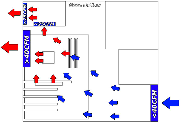

V podstatě by to mělo bý nějak takto:
Je třeby si uvědomit, že teplý vzduch je lehčí než studený (fyzika) a přidávané ventilátory by tento běh měly podpořit. Tedy vyfukování studeného vzduchu zepředu skříně je hloupost.

Dobrý obrázek,mně šlo spíš o postavení chladiče CPU a absence zadního větráku,chybu na obrázku ohledně předního větráku jsem popsal pod ním.

No to se u mě ptáš špatně. Já totiž žádné freezery a podobné potvory neuznávám. Ty totiž výborně chladí procesor, ale naprosto nefoukají žádný vzduch na základní desku, kde je třeba napájecí kaskáda, RAM paměti atd. Každý obyčejný BOX s tunelem (podle mě) má lepší výsledky. Podmínkou je minimálně výfuk ven (který ti chybí). (a s tímhle hodně lidí nesouhlasí
Ve tvém případě:
- přední ventilátor otočit (studený vzduch dovnitř)
- zdrojový ventilátor - nechat tak. tam je celkem velká rezerva a navíc - čím vyšší teplota, tím rychleji se točí.
Osobně v téhle sestavě s min. náklady - přikoupit další ventilátor na výfuk zezadu a změnit orientaci chladiče na procesoru (pokud lze).
Ve tvém případě:
