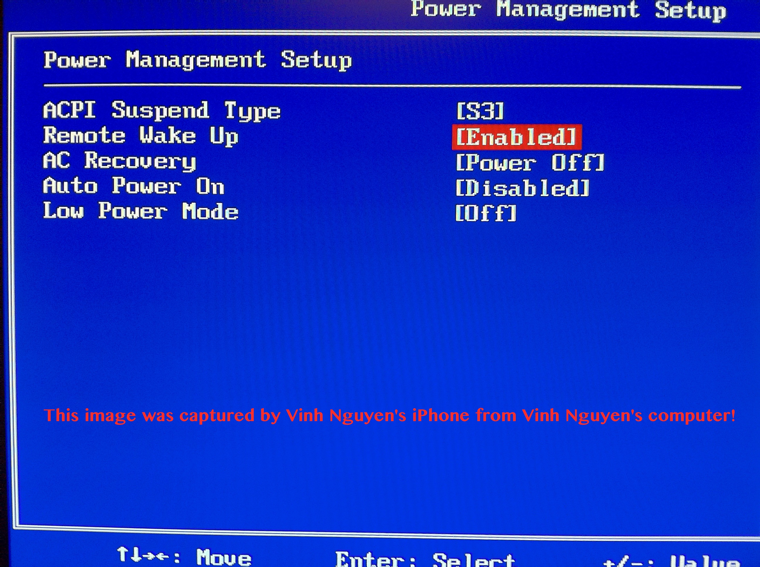

V Biosu by mohlo být nastavení kdy je nb jakoby zapnutý a zapíná se např. spinačem na prodluživačce. Já už si nevzpomínám jak se to jmenuje, ale jeden starý počítač takto zapínám.

Nevím, jak u notebooku, ale u desek pro stolní pc je většinou volba, co se má stát při výpadku napájení - vždy zapnout, vždy vypnout a poslední stav. Pokud použiješ prodlužku s vypínačem a nastavíš to na vždy zapnout, mělo by to fungovat, jak chceš.. Ale do šuplíku opravdu ne. Leda by třeba neměl zadní stěnu a byl za ním prostor.

Já nemyslel klávesnici, ale prodlužovačku. Vzhledem k tomu že mám u jednoho PC vadnou desku a přední tlačítko Power nereaguje, pak jsem to v Biosu nastavil /nevím jak :-(/ a jakmile zapnu ochranu kde jsem vše zapojené, zapne se i PC.

Tohle se nastavuje v biosu, to, jak se to má chovat po výpadku. Preparace je podle mě taky zbytečná. Ale i to letování tlačítka. Dle mého tam v biosu bude také volba, co to má udělat, při tom výpadku.

Nechci se přít, ale to co on chce nemá s výpadkem nic společného. On to potřebuje večer ve 20 vypnout a v 8 ráno zapnout.
Myslím že by to mohlo být Auto Power On dát na Enabled.
