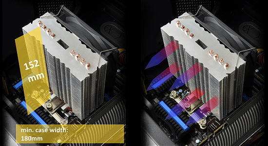

Max výška pro chladič je 14,8 cm.
Fera má 12 cm.

fera má 152mm

120 mm je velikost větráku... výška je 152 mm jak bylo zmíněno.

Rozměry pasivu (mm): 125 x 52 x 152
Tak si z toho vyber, co je pak výška :D :D

Je to DxŠxV
