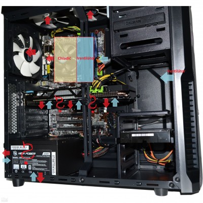

Nejsem odborník a v HW se hrabu prakticky poprvé. Airflow se mi zdá v pořádku. 3 ventilátory (vzadu a shora) foukají ven (zvýrazněno červenou šipkou, viz. obrázek níže), přední ventilátor fouká dovnitř (modrá šipka), což je jedinej přívod vzduchu. Chladič je připevněn zboku k procesoru (snad srozumitelně zakresleno na obrázku) a má vlastní ventilátor vedoucí vzduch z předního ventilátoru přes chladič k zadnímu ventilátoru (modrá/červená šipka). Pod chladičem je grafika. Nejsem si jistý, zda ventilátory grafiky ženou vzduch od spodku skříně ke grafice a nebo od grafiky ke spodku... nicméně má 3 vlastní ventilátory. Pod grafikou je zdroj... u něj si také nejsem jistý odkud vzduch bere, jestli zespod nebo zezadu.
Obrázek je pouze ilustrační nicméně velmi podobný mému počítači (až na typ základovky, zdroje, disku, tvar a umístění chladiče). Naleznete ho v přílohách

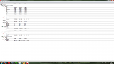

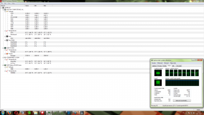

/edit - v přílohách jsou záznamy z HW monitoru prakticky bez zátěže, zachvilku postnu se zátěží
/edit 2 - dneska z nepochopitelných důvodů se procesoru nějak nechce přehřívat. Minulej tejden stačilo zapnout GTA V a 2x zasebou se vypl. Když už se dostane do 65°C tak během 1-3 minut srazí teplotu na 52°C

1) Airflow bych osobně upravil tak, jeden z hořejších ventilátorů, ten blíž "předku", přidat dopředu pod ten jeden nasávající, ať mu pomůže.

Až vše provedeš, dej sem pak screen teplot při zátěži (třeba 10 min hraní, popřípadě jenom CPU můžeš zatížit programem OCCT)
