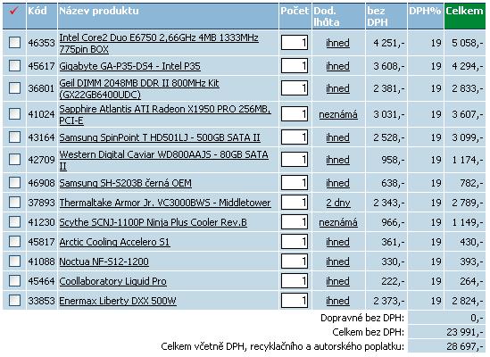

Jakou sestavu zvolit ? Grafika slaba zamerne, cekam na plnou podporu DirectX 10.
intel 2 varianta
intel
amd
Naposledy upravil(a) bassmaker dne 01 zář 2007 18:00, celkem upraveno 2 x.

v obou případech máš dost silné procesory ale slabou _Grafiku v poměru !
a deska u AMD je taky nic moc
doporučuji slevit na procesoru a přidat na grafice dát lepší desku do AMD
jinak bych šel po AMD celkově sestava tě vyjde levněji ADATA jsou solidní paměti ale už jsou dostupné Geil ty jsou super (na TS bohemia)

jarod72pm píše: máš dost silné procesory ale slabou _Grafiku v poměru !
Jde spis o spolupraci procesoru a grafiky. Ten intel procesor je prece jen o dost vykonnejsi, ale nevim jestli si s touto grafikou rozumi lip nez procesor amd. Ta deska pro amd sice nepodporuje Crossfire ale jinak je v pohode.

pokud chceš mít víc vyváženější PC pro vzájemnou spolupráci tak uber na procesoru a přidej na grafice!!!

Nema vyznam kupovat o 1000,- levnejsi procesor a o 7000,- lepsi grafiku. Ty nove grafiky jsou prehnane drahe a za par mesicu ty dnesni typy budou o 50% levnejsi. Takze lepsi vzit tedka slabsi grafiku a za nejakej cas dokoupit grafiku ktera je v tuhle dobu na spici s daleko prijemnejsi cenou. Hry nehraji takze neni duvod brat HD 2900XT apod....

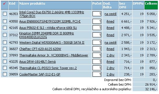

prosim nevi nekdo zda chipset Intel P35 poporuje SLi, chtel bych do budoucna vyuzivat toto propojeni grafickych karet. Crossfire technologie mi prilis neucarovala...dekuji

Intel P35 SLI neumí - jenom Crossfire - pokud chceš SLi vem něco s Nvidia 650SLI nebo ještě lépe 680SLI
btw. ty o crossfire něco víš?Pokud ano nechápu jak si můžeš myslet že je SLI lepší - oba dva systémy jsou zatím pro běžného smrtelníka nepoužitelné
btw. SLI je jenom pro Nvidie - ty tam máš Ati - navíc verzi o 1000,- dražší než 1950GT které je na tom výkonově + - stejně

Weslo: Právě přemýšlím nad tím jestli je lepší kombinace výkonný C2D např. E6750 s HD 2900XT a podporou pouze Crossfire a nebo méně výkonný Athlon 64 X2 např. 6000+ s lepsi 8800GTS s podporou SLi. Bohužel většina desek pro intel podporuje pouze CF a desky pro amd zase SLi.
Nebo je lepsi nebrat ohledy na CF a SLi a proste vzit C2D a 8800GTS OC bez moznosti pripojeni dalsi grafiky ?

prosim zkuste mi ohodnotit tu 2 variantu intel sestavy, dekuji :smile:

nechápu proč tam furt cpeš technologicky zastaralou 1950pro ??? tady nejde jen o hry a hrubý výkon z téhle karty ti nepomůže ke kvalitní produkci videa atd.
jako na video a obraz obecně bude lepší už nové verze radeonu (když ti nejde o hry)

Lepší se mi zdá ta kombinace Intel Core2Duo E6750,deska Gigabyte,grafika X1950 Pro a zdroj Enermax.Na podporu SLI nebo C.Fire bych se vykašlal a časem (až budou hratelné DX10 hry) koupil jednu lepší grafiku.Třebas až nVidia 8800GTX spadne na poloviční cenu. Ono dvě slabší grafiky mají stejný výkon jako jedna silná a navíc udělají víc rámusu a spotřebují více energie nehledě na vyšší teploty ve skříni.
