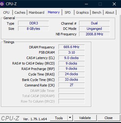

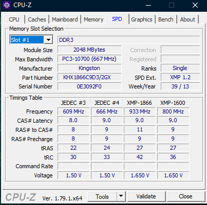

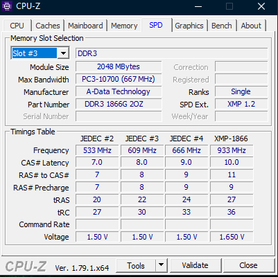

Ano, mám 4 sloty DDR3, 2x nějaké modré HyperX nevím už přesně který a 2x nějaké starší ADATA, ale nevím na jaké frekvenci běží, viz foto
socirel
Příspěvky: 3334
Registrován: září 14
Re: Upgrade PC
Příspěvekod socirel » 06 črc 2017 09:42
Že máš obsazené všechny sloty a 8 GB celkově není moc výhodné, prozože v některých případech, třeba když máš při hraní puštěné další věci tak 8 GB nemusí stačit a přidat další moduly při zachování stávajících nejde.
Takže bych spíš volil ten Ryzen 5 1600 a novou desku a nové ddr4 ram, ale možností je více je to na tobě.
