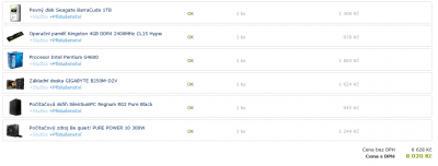

Ahoj všem,
Kolega mě poprosil, zda bych mu nenahodil nějakou sestavu na prohlížení internetu a sledování videí ve fullHD... je to pro jeho mámu a s cenou by se chtěl držet co nejlevněji. Stačí jen bedna bez periferii a OS(to se koupí na eBay, jestli to jde ještě za levno).
Nebo jestli se vyplatí nějaký repas?
Díky za návrhy

https://www.czc.cz/8a7pi99m8mi8m8lvm9ejisd1hc/seznam
- Na internet a nějaká videa by to mělo v pohodě stačit

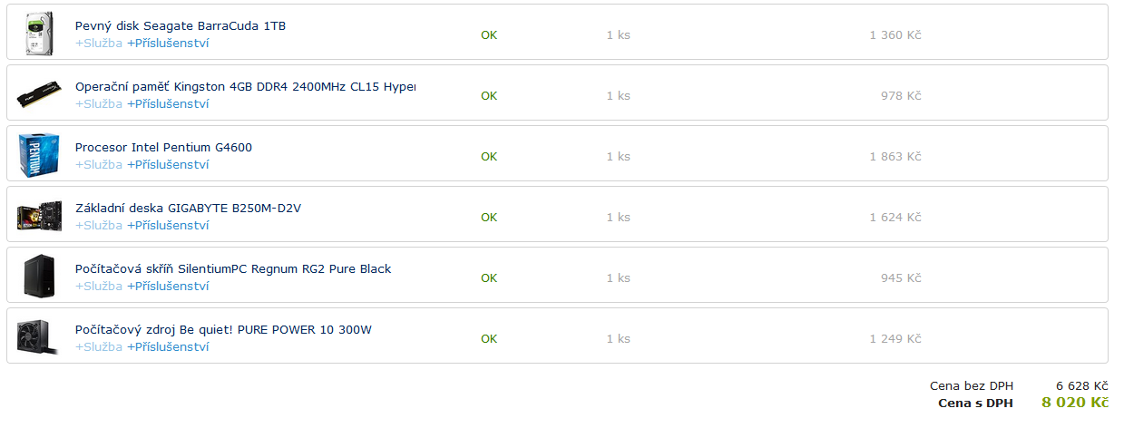

A můžete mi nahodit sestavu s Pentiem a s i3? SSD určitě nebude potřeba, stačí HDD. Klidně 500GB, ale tam asi nebude rozdíl v ceně.

Akorát to Pentium je teď o pár stovek dražší.
