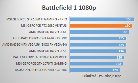

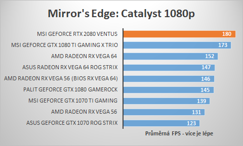

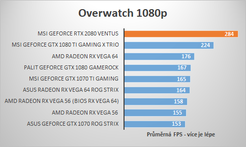

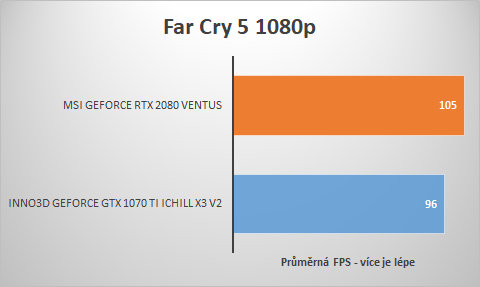

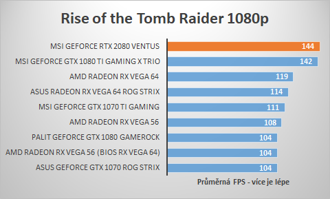

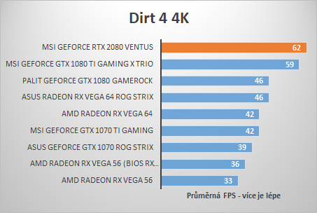

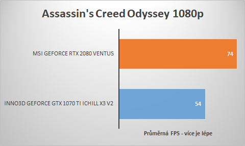

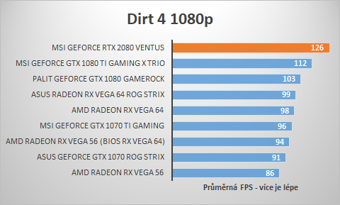

FPS jsem měřil pomocí Fraps. Testoval jsem pouze při ultra detailech a rozlišení 1920x1080 a 3840x2160. 4K rozlišení bylo simulováno pomocí nVIdia DSR/AMD DSR.
Testované hry:
Ashes of the Singularity - Crazy preset, DX12, potenciální náklonnost pro AMD (sponzor)
Assasin's Creed Odyssey - ultra, DX11, potenciální náklonnost pro AMD (sponzor)
Battlefield 1 - Ultra preset, DX11
Dirt 4 - Ultra preset, 8x MSAA, DX11
Far Cry 5 - Ultra preset, DX11, potenciální náklonnost pro AMD (sponzor)
Mass Effect Andromeda - Ultra preset, HALF16, DX11, potenciální náklonnost pro nVidia (Ansel)
Mirror's Edge Catalyst: Ultra preset, DX11, potenciální náklonnost pro nVidia (Ansel)
Overwatch - Ultra preset, render scale 100%, DX11
Rise of the Tomb Raider - Very High, DX12, SMAA, potenciální náklonnost pro nVidia (sponzor, GameWorks)
Strange Brigade - Ultra preset, Async Compute, potenciální náklonnost pro AMD (sponzor)
The Witcher 3 - Ultra preset, DX11, Hairworks off, potenciální náklonnost pro nVidia (GameWorks, Ansel)

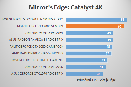

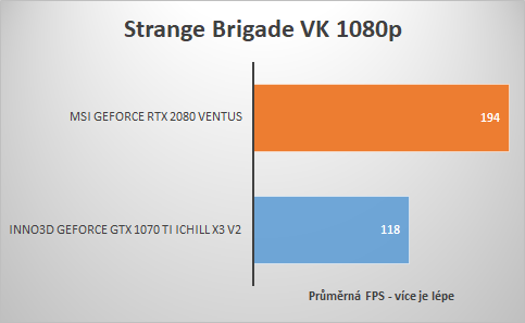

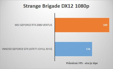

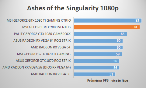

Herní testy 1080p
Obrázek
Obrázek
Obrázek
Obrázek
Obrázek
Obrázek
Obrázek
Obrázek
Obrázek
Obrázek
Obrázek
Obrázek

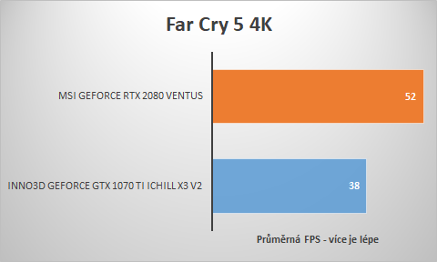

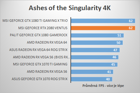

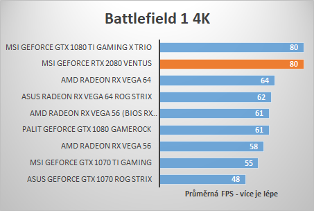

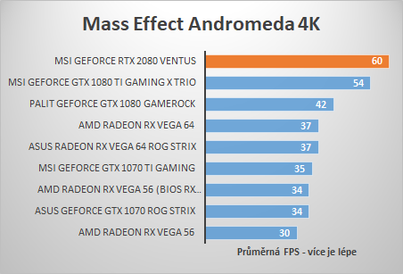

Herní testy 4K
Obrázek
Obrázek
Obrázek
Obrázek
Obrázek
Obrázek
Obrázek
Obrázek
Obrázek
Obrázek
