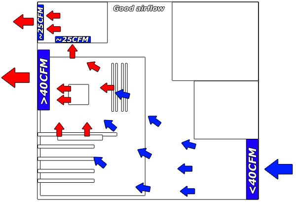

Re: Mám přidat větráky?
Příspěvekod Uziv00 » 21 úno 2019 08:52
Především potřebuješ bočnici. Pokud je správně konstruováno chlazení, pak funguje airflow. Tím se vytvoří ve skříni vzdušný proud (jakýsi vítr), který zajišťuje lepší chlazení, než když bočnici odejmeš. Přidávání ventilátorů kamkoli, pokud máš case otevřenou je naprosto zbytečné.
