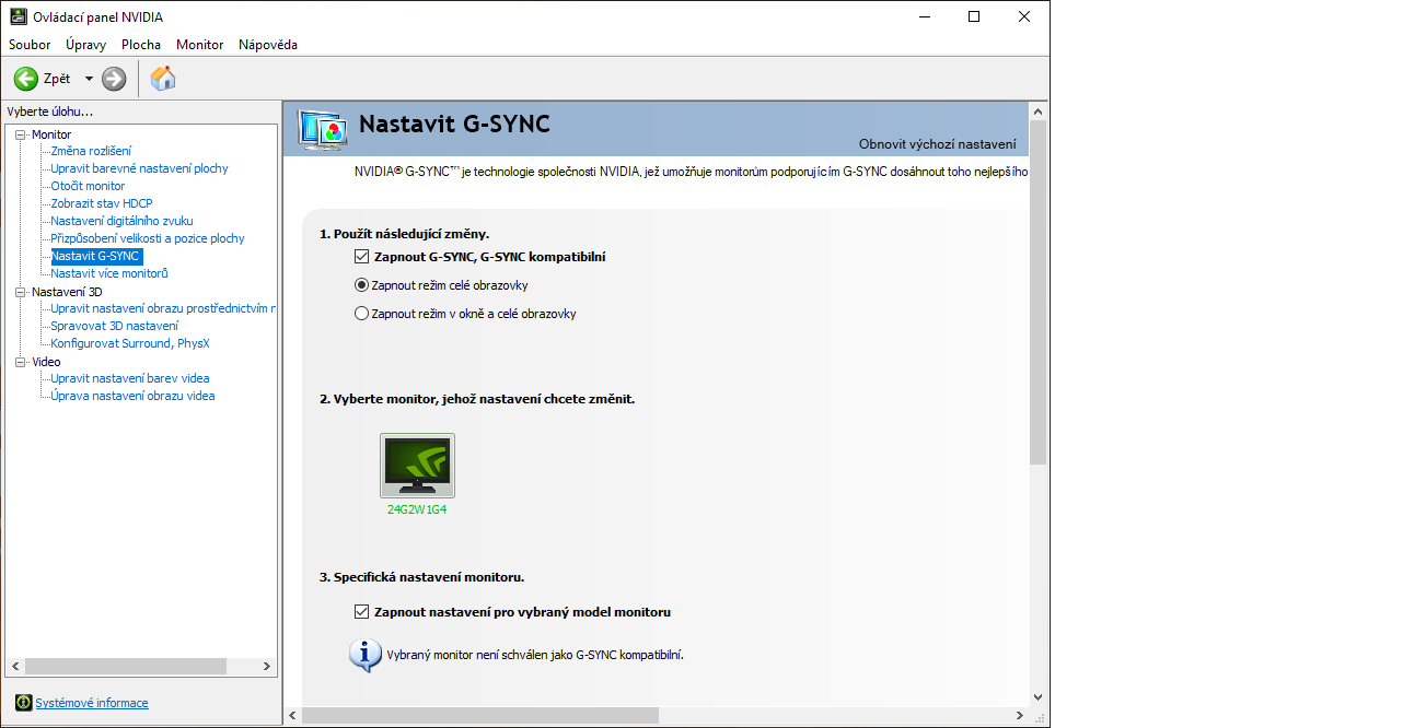

Pokud tvůj monitor není přímo v seznamu podporovaných, zaškrtni v záložce "Nastavit G-Sync" Enable settings for the selected display model. Ne všude to ale musí fungovat, v pár hrách mi to obraz naopak trhalo.

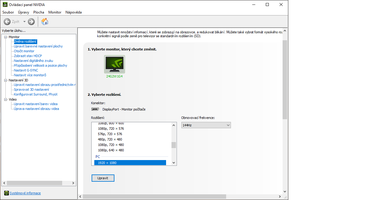

Michael850: Používám DisplayPort abych měl normalně 144Hz což mám.

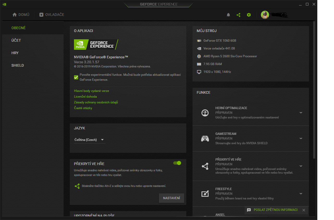

HappyMental: Posílám v příloze screeny jak to mám, ale já si myslím že to mám všechno dobře...

Máš to csko ve fullscreenu? Jestli tam máš borderless nebo windowed tak musíš mít ještě zaškrtnutý bod Zapnout režim v okně a celé obrazovky.

Hraju na Full screenu, zmenšil jsem si rozlišení na 1024x 768 4:3 tak pohodě ale když dám na 1280x1024 tak to dělá, nezkoušel jsem to na 1920x 1080 ale myslím že tu bude dělat to stejné

Jen pro zajímavost vyzkoušej FullHD. Je divné, že to na jednom rozlišení funguje a na druhém ne.
