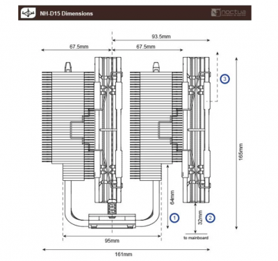

měl jsem právě Hyperx fury, ty vlezou v pohodě, teď mám patriot viper (blbá náhoda :D) a musel jsem o hodný kousek posunout větrák na chladiči směrem nahoru ...mám ale Silentium Grandis, nevím jak to půjde na Noctua ... koukám na chladič a vidím, že to půjde v pohodě, Noctua má jiný spůspb upnutí větráku, jen "na střed", takže posunu nic nebrání ... no, vlastně brání, místo v bedně ... ale ve Fractalu by neměl být problém ... do bedny vleze chladič 180mm, noctua má 165mm, místo pod větrákem 32mm, moduly RAM (Viper) mají 45mm! ...nebude velká rezerva pro to, aby se větrák neopíral o bočnici, ta ma ještě nalepený tlumící materiál zevnitř. Jedna věc je, že to nebude drnčet, druhá, jestli neubírá místo ... nevím, v jaké fázi výroby to měřili :D ... takže s těmi vysokofrekvenčními moduly s vysokými chladiči bych byl opatrný ... možná by stačily tyto https://www.czc.cz/hyperx-fury-black-32 ... 06/produkt ... s dobrým časováním bude pomalu tam, kde viper s vysokou frekvencí

Ale jak ty ramky? Pod Noctuu se nevejdou, ne? :(

možná bude stačit jenom zvednou větrák, ale kdyby ne. Nedávno jsem narazil na tohle
https://www.czc.cz/arctic-liquid-freeze ... 26/produkt
Sice je to Aio, ale výkonově podobné jako ta noctua za podobnou cenu a ramky by se měli vejít.

ten chladič umožňuje montáž vysokejch paměťovejch modulů, navíc tyhle zas tak vysoký nejsou...

už jsm to rozepsal nahoře, bude to natěsno ...větrák musí posunout o 13 mm

ses teda rozepsal, máš Grandis a víš jaxe to zmestí u Noctuy, bravo :-D

na rozdíl od některých umím číst výkresy, zjistit výšku modulů, výšku chladiče, šířku bedny ... co bravo? :D
