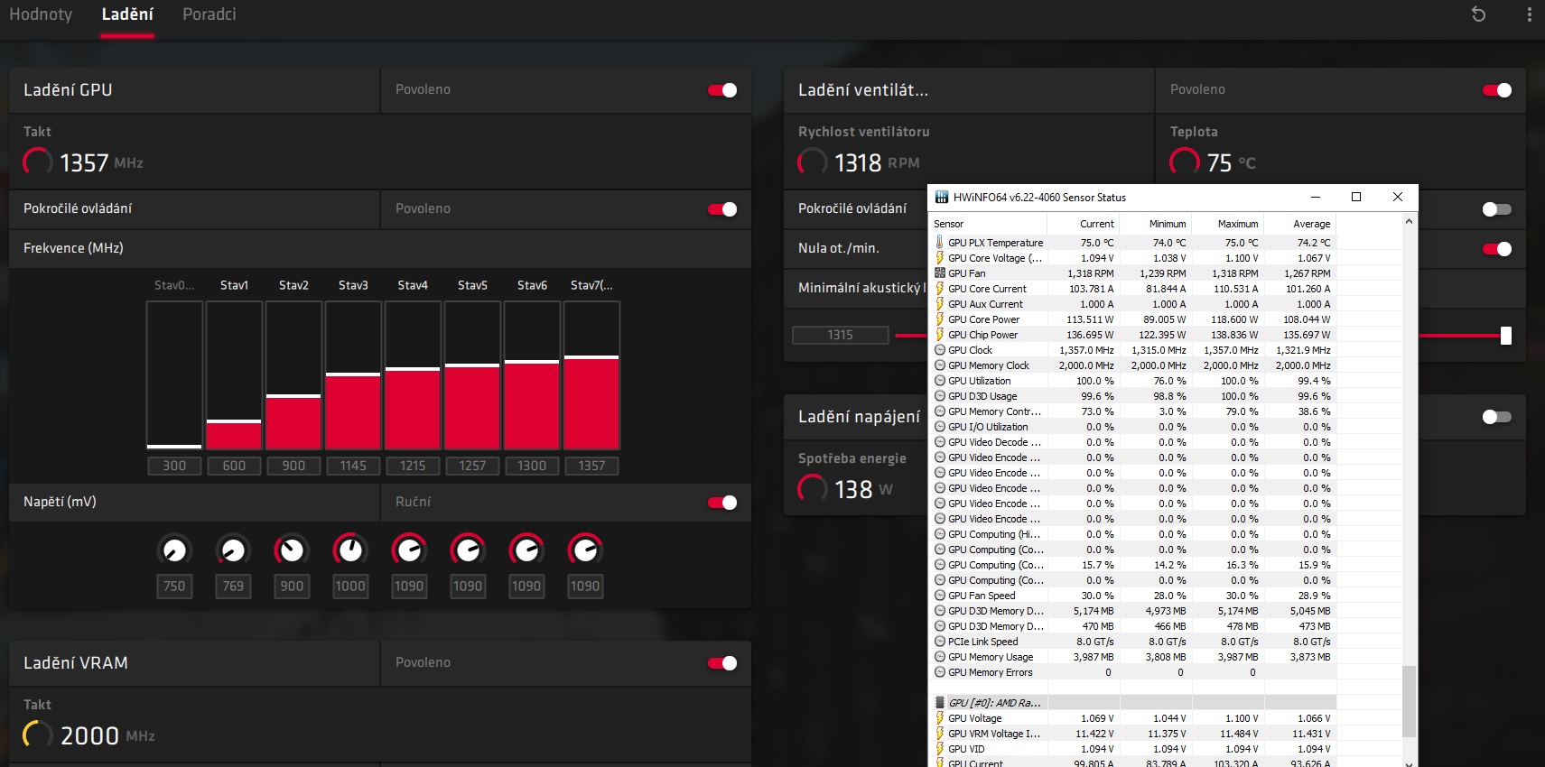

Tohle téma už to někde bylo,nicméně v nových ovladačích jsou položky zase jinak pojmenovány,takže sem hodím novější návod.
Grafiky RX 580 (590) jsou docela žravé a je problém je tiše uchladit. I když jsem vzal údajně verzi s nejlepším chlazením Sapphire Nitro+,tak jsem stejně nebyl spokojen s vyzařovaným teplem a hlukem ventilátoru který se točil až na 2200 ot/min. To už byl slušný hukot.
Rozhodl jsem se tedy pro undervolt,neboli snížení napětí. Ostatní RX 580 od Gigabyte nebo ASUS mají takt jádra okolo 1350 Mhz. Sapphire má vyšší, a to 1414Mhz. Snížil jsem tedy takt na standartních 1357 Mhz a napětí snížil na 1090mV.

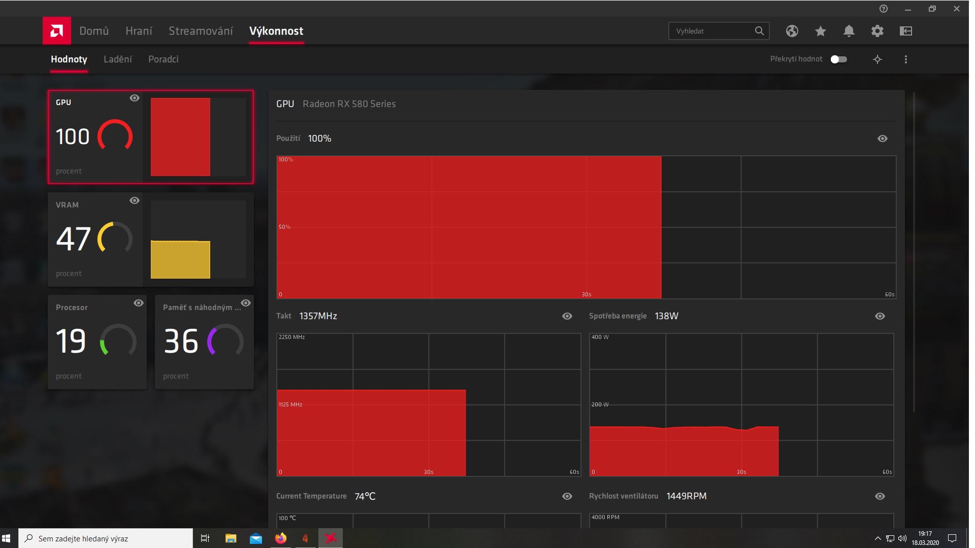

Výsledkem je spotřeba karty o 40W níže,teplota karty do 75°C, hlučnost ventilátoru v zátěži o 750 ot/min nižší a přitom FPS ve hrách je skoro stejné. Úbytek zhruba 1-3 FPS.
Pro ladění výkonu klikněte na ploše pravým a zvolte Nastavení Radeon - Výkonost - Ladění .Viz.obrázky níže. Můžete samozřejmě nechat takty na vyšších hodnotách a zkoušet i jiné napětí. Podle recenzí by karta měla jet i pod hodnotami 1000mV a takty přes 1450 Mhz. Ovšem proč to hrotit do extrémů.

Návod pěkný, ale... u AMD Radeon vždy platilo, že výrobci kartu nataktovali a zvýšili napětí na krev, aby byla karta za jakýchkoliv okolností stabilní. Jestliže je žádoucí zlepšit provozní vlastnosti jako je teplota a hlučnost (spotřeba je s tím samozřejmě spojena), pak snižuju hlavně napětí na taktech od výrobce tzn zjistím, jaký má karta oc potenciál resp čip karty. Aby tohle všechno úsilí mělo smysl, je zapotřebí snížit napětí na 0.950, 1.090 V je stále dost. Jeden návod na undervolt tu už na fóru je a použil bych na něj MSI Afterburner a upravil bych křivku napětí/frekvence jádra.

Vidite na toto jsem se chtel zeptat, kdyz jsem si s tim hral, a je to nejaky patek zpet, nenasel jsem, aby se upraveny profil rozjel automaticky. Po restartu nebo vypnuti jsem jej musel aktivovat rucne. Je to v novych ovladacich uz osetreno nebo to byla chyba jen u mne? Diky

Re: Snížení spotřeby a hlučnosti RX580
V právo na hoře v menu Ladění je kolonka Uložit profil. To jsem udělal a je to nastálo i po vypnutí. V dnešní době samozřejmě nemá smysl kupovat RX 580. Ovšem já jsem ji kupoval asi před třemi lety. A to navíc stála přes 7000,-Kč.

Já ji kupoval v době těžební krize tak mě stála přes 9k při pohledu zpět opravdu hloupá chvíle na kupování PC no co už.Uložit profil jsem samozřejmě dal stejně se mi to pokaždé resetovalo do základních nastavení no nic zkusím si s tím znovu pohrát a uvidím.

Zajímavé ventilátor zůstal po restartu systému na manuálním nastavení, ale napětí se vrátilo na původní hodnoty. Tak nevím.
Obvykle se to samo resetuje,když tam zadáš hodnoty,které grafika neustojí a proto zvolí znovu defaultní hodnoty. Budeš to muset zkoušet snižovat po menších částech a testovat,co je stabilní.
