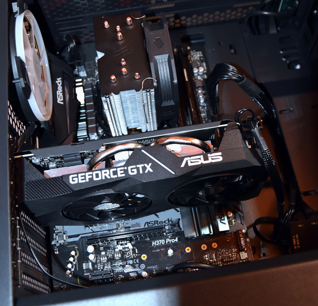

Trochu pozměň pozici ventilátorů. Pokud chladič procesoru fouká dozadu,tak dej ventilátor taky do zadu,aby ten ohřátý vzduch co fouká od chladiče hned převzal a vyfoukl ze skříně. Už několik let používám koncepci jeden ventilátor vpředu a jeden vzadu. Horní nepoužívám. Teplo samo stoupá horními otvory. Ventilátory mám ztišené na 1000 ot/min a teploty jsou v pohodě.Navíc většinou beru jen levný Spartan PRO.Viz.obr.
