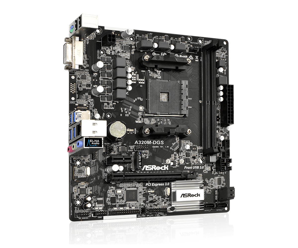

Moje základní deska je ASRock A320M-DGS
Všechny zdířky jsou bohužel nepoužitelné, zkoušel jsem i jiná sluchátka a pokaždé tam byly ty strašlivé výbuchy a řev
Na heurece jsem našel ve specifikacích "7.1 CH HD Audio (Realtek ALC887 Audio Codec)*", nejsem si jist, jestli to je ono
Ještě dodám, že přenos zvuku přes HDMI, do TV (používám jako monitor), je bezproblémový. Jack je i v televizi, takže také tam lze zapojit sluchátka, nicméně pokud bych si přál mít zvuk pouze ve sluchátkách, tak to není možné.
Ale o tak! To píšeš absolútne nezmysly. každá zvukovka má svoj obslužný program v systéme a hlasitosť sa DÁ REGULOVAŤ (teda žiadne výbuchy a rev) - že to TY NEVIEŠ, to je tvoj problém.
Okrem toho tie jednotlivé konektory sú farebne rozlíšené a určené na presne stanovenú úlohu - že TY pcháš Jack konektor do všetkých a skúšaš - znamená to len jedno - obyčajný BFU (a onedlho budeš písať, že hento a toto nefunguje).
Obrázek - podľa konektorov je tak len 2.0 ZK (https://sk.wikipedia.org/wiki/Zvukov%C3%A1_karta) - 7.1 len SW - možno cez HDMI a pod, ale cez Jack v žiadnom prípade (obrázok je z originál stránky ASRock)

Zvukovka na MB nemusí být nutně vadná. Může být vadný CPU, nebo PCIe linky, které spojují zvukový čip s CPU a nebo jen špatný kontakt CPU v socketu. Někdy stačí jen sundat chladič, lehce přitlačit CPU, několikrát otevřít/zavřít páčku socketu CPU a může to pomoci.
Pokud je integrovaná zvukovka skutečně vadná, nezbývá, než ji v BIOSsu vypnout a zakoupit třeba níže uvedenou. Na běžný poslech zcela dostačující. Je to v podstatě totéž co na MB, jem je tam navíc předřazen USB převodník:
https://www.czc.cz/axagon-ada-12-usb2-0/334963/produkt
