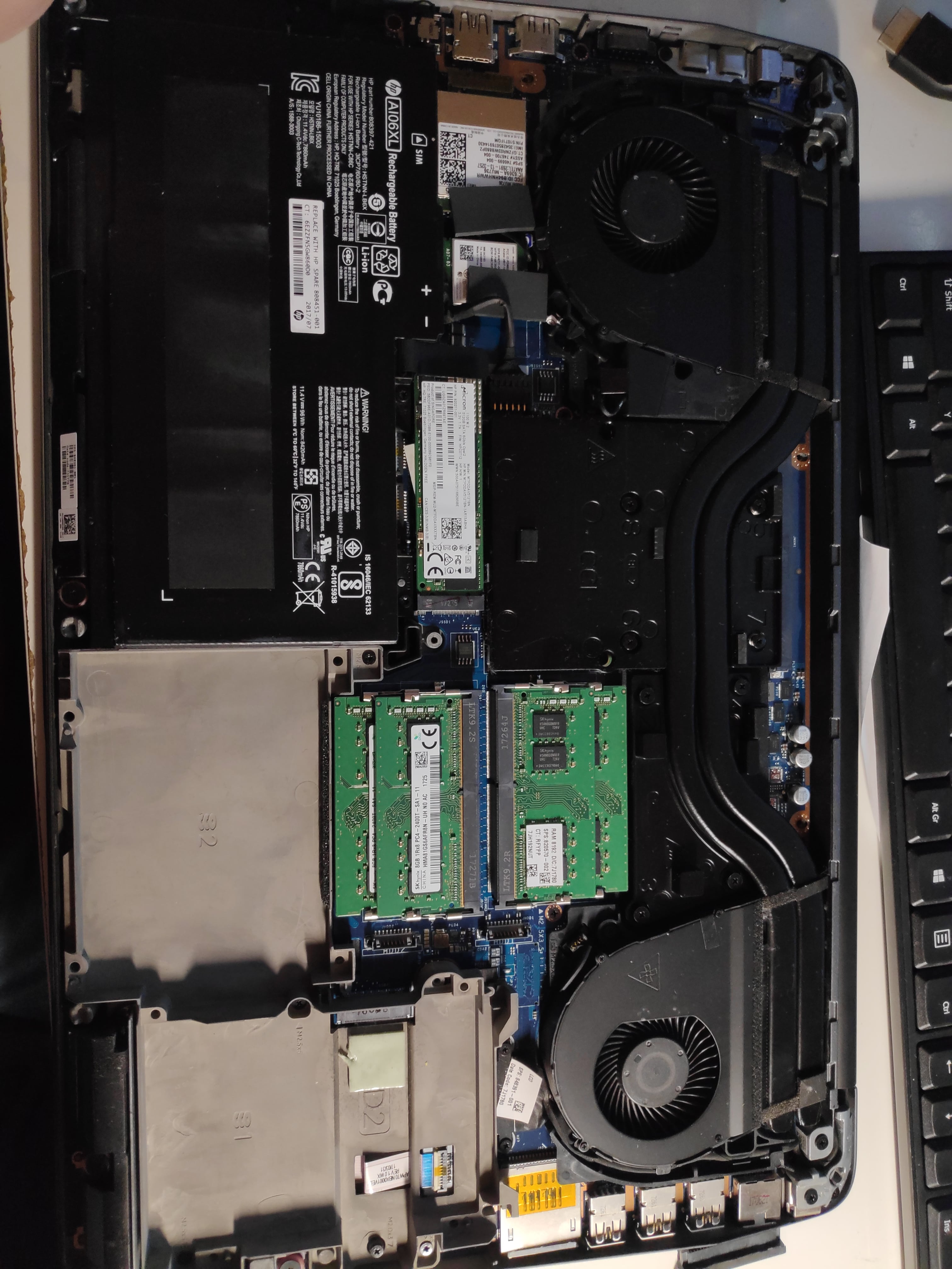

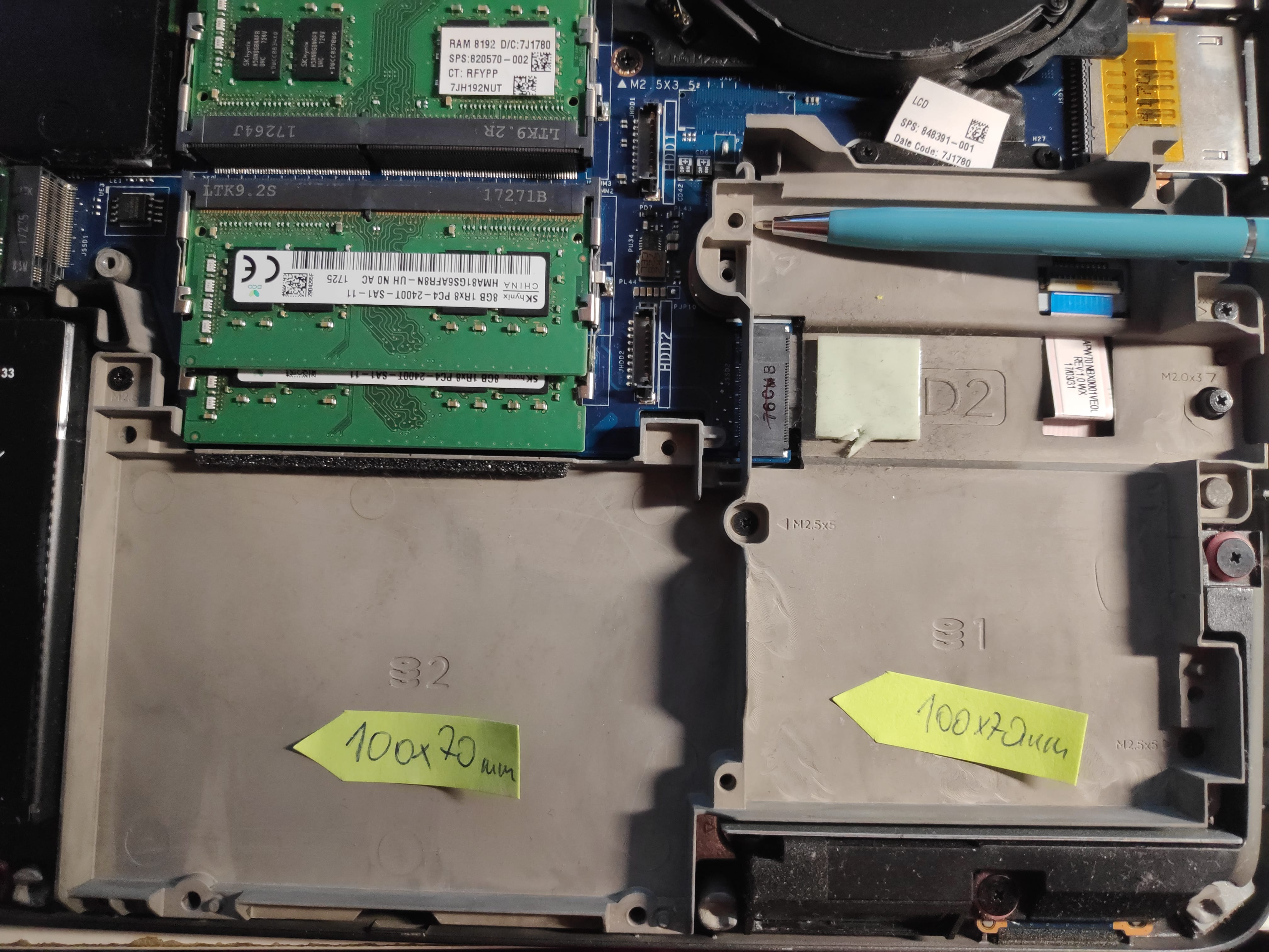

Otevřel jsem jej.
Jsou tam 2 místa dokonce.

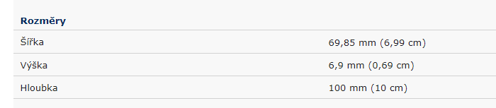

Podle Alzy jsou velikosti takovéto :
Snímek obrazovky 2023-03-06 163229.png (5.88 KiB) Zobrazeno 2448 x
Nezměřil jsem výšku :roll: a otevírat se mi to nechce zase, je vůbec možné aby se to tam nevešlo ? :oops:
Můžu kupovat? Nebo ještě si mám na něco dát pozor?

Na 2,5" disk ti chybi jeste kovovy ramecek. Muzes disk prilepit oboustrannou paskou, ale to nedoporucuji.
Neni lepsi vyuzit i ten druhy M.2 slot ? K tomu zadny ramecek nepotrebujes a je i rychlejsi (SATA vs NVMe).

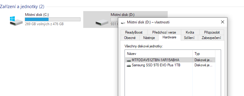

Zakoupeno, namontováno, naklikáno, funguje.
Dal jsem tam 970 evo plus.
Velmi děkuji petr22 za pomoc :)
