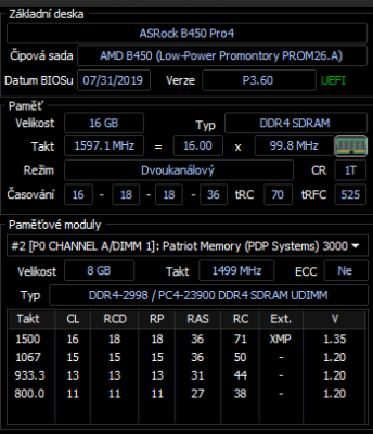

Tak XMP bylo nastavené na auto tak jsem ho zapnul ve správci mi rychlost paměti píše 3000 MHz tudiž to co je psané u RAMek
bios mám na verzi z roku 2019
koukám že jsem na to dlouho nekoukl vyplatí se mi ho aktualizovat nebo do toho nemám zbytečně zasahovat

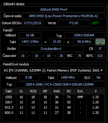

akorát teď koukám na HWinfo a tam mám takt pouze 1500 MHz viz fotka

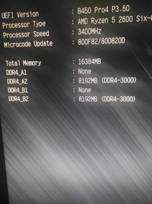

na základní desce mám sporádaní viz foto do prvního slotu sem to nedával kvůli chladiči na procesoru aby se to nedotýkalo zbytečně

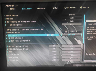

při změně v biosu že ram není ddr4 3000 ale je třeba 3200 tak jsem se dostal na frekvenci 1600 MHz
tusím nějaký problém na mé straně protože to nechápu a moc se mi nahoru s číslama nechce protože netuším co to udělá

HWinfo 1500 + 1500 = 3000 kapišto? Bios neaktualizuj! U týhle desky to může být cesta do pekel. Taky si nám mohl prozradit při jaký činnosti máš RAM využitu na 100%. Pokud ji potřebuješ rozšířit, tak udělej co radí petr. S XMP budeš na 3600MHz. V manuálu k desce máš kam vložit RAM, tady to je A2 a B2 jak to máš.
