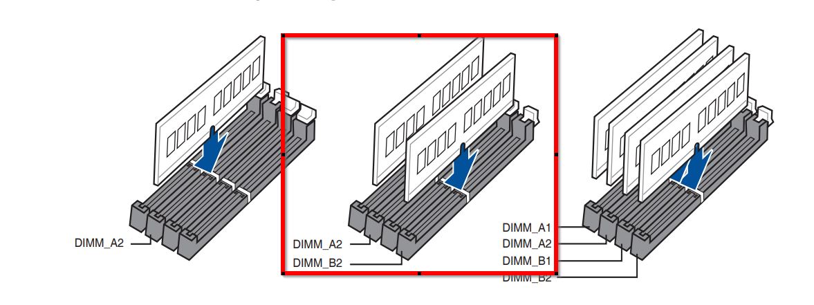

Příspěvekod Viktor737 » 28 zář 2024 17:27
BL!zZard píše:Stačí 8 pin, jen u jednoho PC mě naštval ASUS BIOS, asi to bude i tvůj případ, byla to taky B650, s jednou novou verzí při každém spuštění PC hlásil, že není připojen 4 pin na 2 vteřiny a vypnout v BIOSU to nešlo. Přitom několik BIOSů předtím tuto hlášku nezobrazoval, kdyby aspoň šla vypnout, sám člověk ví, že není připojen. A aby toho nebylo málo, zrovna z tohoto BIOSu nešlo downgradnout, z předchozích ano. Ale to je asi jen malý detail.
To je dobrý, mně bios nenaběhl vůbec viď :lol: Jakože při prvním spuštění se comp fyzicky rozběhl a vše na něm, jen prostě obraz žádný. To si tak nakoupíš komponenty za 24k, dáš je dohromady, zapneš to a comp "hmm nah, se mi nechce, smrdíš". Svítila žlutá na desce. Když jsem po dvou hodinách konečně zjistil, že to má něco společnýho s RAMkama, zkusil jsem je přemístit ze slotů A1, A2 do slotů B1, B2 a comp zjistil, že to mu voní líp a rozběhl se.
By mě docela zajímalo, proč se tohle stalo. Že by vadný A1, A2 sloty nebo mi něco ušlo? A je problém mít ty RAMky v B1 a B2? Jako normálně to běží, ale jestli to nění z nějakýho důvodu lepší mít je v A1 a A2?

Příspěvekod petr22 » 28 zář 2024 17:36
Ano, neco ti uslo. Ze sloty se neosazuji nahodne.
Dva moduly mas dat do do slotu A2 a B2, ne jinam.
Pameti se prakticky vzdy osazuji napreskacu, ne vedle sebe.
Ono neskodi ze podivat do manualu k zakladni desce, jak to je spravne.

Re: PSU kompatibilita s novou základní deskou
Příspěvekod falco_dee » 28 zář 2024 17:59
Zrovna tohle se dělá od nepaměti a určitě jsi je musel mít i na předchozí sestavě dané jako A2 a B2 :D

Příspěvekod petr22 » 28 zář 2024 18:06
Technicky vzato, nemusel. Pokud to jde zapnout a nedela benchmarky, uzivatel na to nemusi prijit ze je to spatne.
Ono je v tom manualu popsano i to, jak zapojit pridavne napajeni procesoru. A a B jsou kanaly, mit oba moduly na
jednom kanalu nechces. Pritom ty sloty jsou barevne odlisene, dva moduly se maji dat do slotu stejne barvy.
