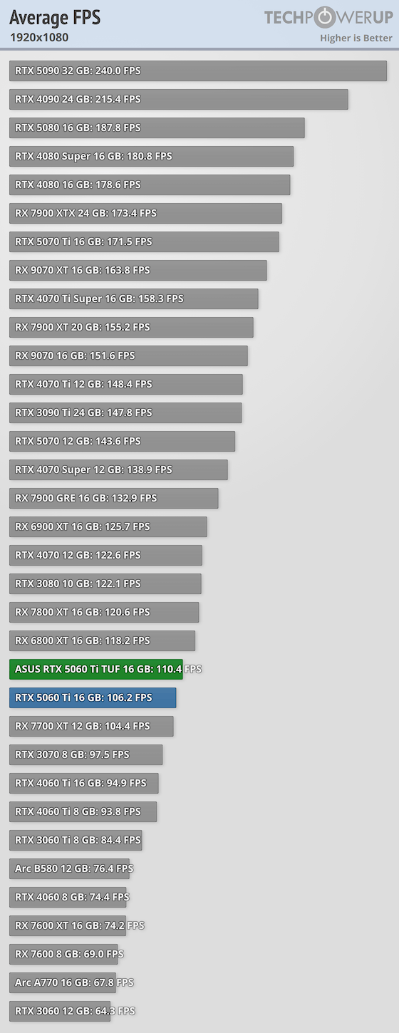

2K je myšleno 1920x1080? (to označení není jednoznačné)
Nerozumím parametrům požadavku na grafiku - do osmi tisíc z těch vyjmenovaných není nic (bazar nepočítám). Ideál s nějakým potenciálem pro FullHD by byl buď Radeon 7700, RTX 5060Ti 16GB, nebo snad nadcházející Radeon 9060XT.
https://tpucdn.com/review/asus-geforce- ... 0-1080.png
Nebo (pozor, střet zájmů :smile:) : prodávám olítanou 6800XT Ale to by chtělo silnější zdroj, stejně jako případná 7800XT.
