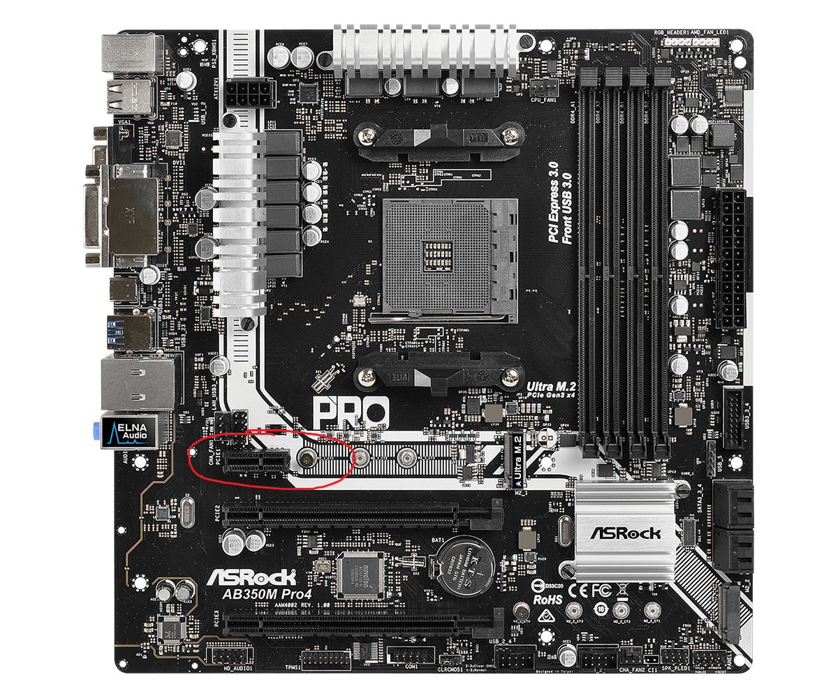

Tak proběhla výměna za 5700x3d, asi by užil i silnější GK, jáká by byla adekvátní? Přemešlim o RX 7800 XT časem, je ok nebo jiný doporučení?
Mimochodem, mám tady SSD Samsung 990EVO 2TB a myslel jsem, že ho nacpu do druhýho M.2 slotu na desce, ale tam to nefunguje, nepodporuje ten dik. Máte zkušenost/tip na adaptér do PCI-E 1x na M.2 nvme SSD?
Ryzen 7 5700x3D, 4 x ADATA XPG GAMMIX D10 8GB DDR4 3000, ASRock AB350M Pro4, Sapphire Radeon RX 6700 XT, Kingston A2000 500GB, RM 650x, Fractal Design Define Mini, SilentiumPC Fera 3
Příspěvky: 55044
Online
Re: CPU, HDD, monitor
Příspěvekod petr22 » 01 led 2025 12:19
Co to je presne za desku, ta v podpisu? Ta ma pouze 1 NVMe M.2 slot, druhy je pouze SATA.
S adapterem do 1x PCI-E ten NVMe disk degradujes treba az na rychlost SATA, to jest asi 5-10% rychlosti.
Je volny ten druhy PCI-E 16x slot? Ne ze v nem nic neni, ale nesmi nic branit pouziti karty.

Příspěvekod b.m » 01 led 2025 12:22
ASRock AB350M Pro4

Příspěvekod petr22 » 01 led 2025 12:24
Vejde se tam napr. toto?
https://www.alza.cz//axagon-pcem2-n-d5710624.htm?gQT=1
Aby to napr. neucpalo chladic graficke karty.

Příspěvekod b.m » 01 led 2025 12:29
Jediná volná pozice je tahle. Spodni 2 blokuje GK.
Příspěvky: 55044
Online
Příspěvekod petr22 » 01 led 2025 12:34
To jsou ale 3 pozice, nikoliv 2.
Sloty jdou od sebe o jednu pozici, aby karta zabirajici 2 sloty nemohla blokovat oba PCI-E 16x porty soucasne.
Pokud karta nezabira na sirku 3 sloty, nemuze blokovat oba sloty soucasne. Karta by mela koncit nekolik mm od spodniho slotu.
Do toho pocitace musi byt mozne umistit dve graficke karty soucasne.

Příspěvekod petr22 » 01 led 2025 12:43
To se mi vylozene nelibi - pri neoaptrne manipulaci se vytahne ze slotu za chodu a znici zakladni desku,
protoze to neni nijak upevnene, jen zasunute ve slotu bez zajisteni. Majitel PC o tom nemusi vedet,
neni to videt a muze k tomu dojit i pri prenaseni PC, po zapnuti smrad, kour a plameny.

Příspěvekod RIKI22 » 01 led 2025 12:47
Mám podobné zapojené dosť dlho a zaistené v tom slote je.A aká neopatrná manipulácia?Len tak to zo slotu nevytiahneš.Presne tak ,ako grafickú kartu.
Preháňaš to.

Příspěvekod petr22 » 01 led 2025 12:57
Zajistene to byt nemuze - protoze tam neni zaslepka, ktera by zabranila vysunuti ze slotu na konci co je u kraje zakladni desky.
Zamek je pouze na opacnem konci, tzn adapter drzi ve slotu jen na jednom konci a trenim mezi kontakty slotu.
Ze slotu jde bohuzel vytahnout snadno - ono staci par milimetru - vytahnes grafickou kartu a nevsimnes si, ze jsi pritom povytahl
i adapter. Ono tam staci strcit ruku a manipulovat s necim jinym, pripadne naraz nebo otresy pri prenaseni nebo prevazeni skrine
a opet, ty si nevsimnes, ze je to povytazene, neni to videt. Je to zamcene jen na jednom konci, na druhem ne. Dokazi se uvolnit
i veci, ktere jsou prisroubovane, toto je tam jen zasunute a neni nijak zabranene nahodnemu vytazeni. Videl jsem toho nahodne
povytazeneho dost a dost na to, abych riskoval v PC takovouhle vec. Toto je neco, co muze znicit pocitac, neriskoval bych.
Jediny rozdil proti odkazu co jsem daval ja, ze ten adapter ma i zaslepku, takze je ve slotu zajisteny prisroubovanim, tzn nemuze
dojit k jeho nahodnemu povytazeni a zkratu napajeni slotu. Ani jeden z nich by nemel blokovat chladic graficke karty.

Příspěvekod RIKI22 » 01 led 2025 13:04
Jasné a pri manipulácií, odlomíš len tak poistku na slote.Nič iné nerobím len každé ráno vyťahujem grafickú kartu a večer naopak prenášam PC o poschodie vyššie.
