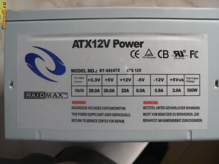

Jsi si jistý tím zdrojem ? Není to náhodou údaj 230V ? Takhle divně výkonný zdroj bych v takové sestavě nečekal.Podle mne tam bude spíš 350W.Napiš co je na bočním štítku zdroje.

No taky mi to přinde divný, ale když tam má desku ASRock tak kdoví kdo to skládal (desky ASRock jsou jedny z nejhorších co jdou koupit). Ale čekal bych tam minimálně tak 300W.

No jooooo máte pravdu je to 230V...jinak největší číslo co sem na tom zdroji našel napsanejch je 500W a nějaký KY600ATX...ale je tam nějaká tabulka a já tam mam tečku u KY450ATX...jo takže mam na 100% 350W

Vypadá to na zdroj Raidmax.Buď tenhle http://www.recycledgoods.com/products/R ... upply.html
a nebo ten na obrázku níže.

Pokud máš zdroj 350W tak bych vzal http://www.alfacomp.cz/php/product.php? ... 0BV50V18ZP nebo http://www.alfacomp.cz/php/product.php? ... 0BV50V1BWL , záleží kolik chceš investovat, ale nic silnějšího než je ta HD 6770 bych tam nedával.

Ok díky a jinak je to ATX 350W SUN PRO
