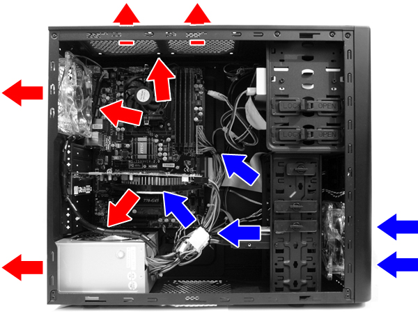

Když už ho tam máš,tak je blbost ho vypínat.I když pokud je to ten velký ventilátor,tak ten spíše v case způsobí přetlak a vzduch se tlačí všude možně.I předním děrováním.Místo úplného vypnutí bych ho spíše jen zpomalil například jednoduchou redukcí na 5V nebo přímo regulátorem Zalman Fan Mate 2.Do zadu určitě ventilátor dej.Zdroj otoč tak aby jeho ventilátor nasával vzduch pod case a ne z case.Vedle něj můžeš klidně přidat další ventilátor.Takže tak jako na obrázku níže.Šipky jsem kreslil tak jak mají ventilátory foukat.

Diky :) uz sem si obednal dva vetracky od noctuly 120mm x 120mm. Uvidim co to udela se zapnutym bocnim vetrakem a bez .
