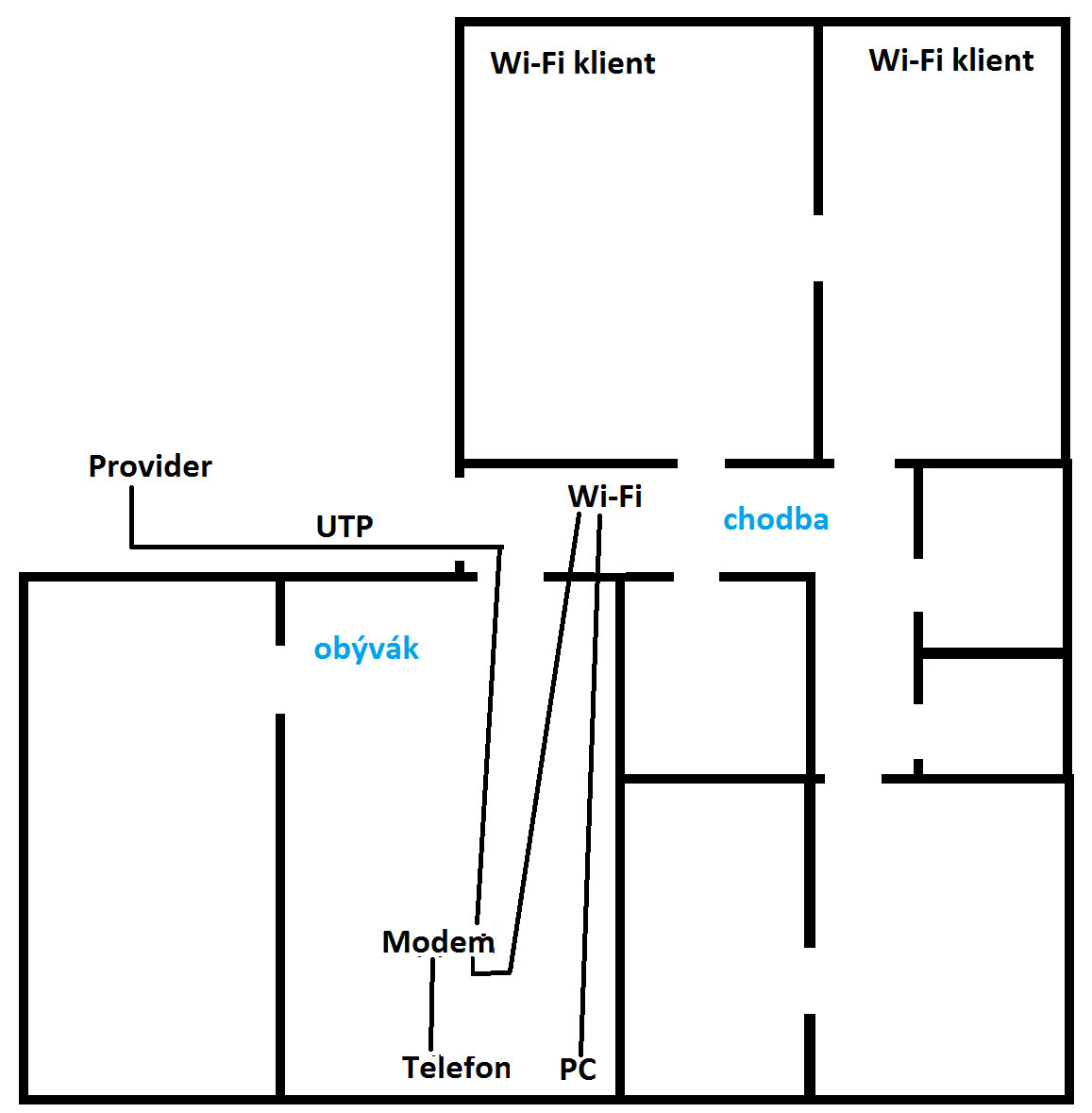

Zdravím, potřebuji poradit.
Moje topologie v bytě je taková: UTP od providera jde do modemu; z modemu jde kabel do telefonu a do Wi-Fi routeru; z Wi-Fi pak kabel do PC. Všechno je OK, až na umístění Wi-Fi routeru - nerovnoměrné pokrytí signálem v bytě. Tudíž chci to změnit. Místo pro Wi-Fi jsem si vybral, ale nechce se mi tahat 7 metrů kabel od modemu k Wi-Fi a zase zpátky do PC.

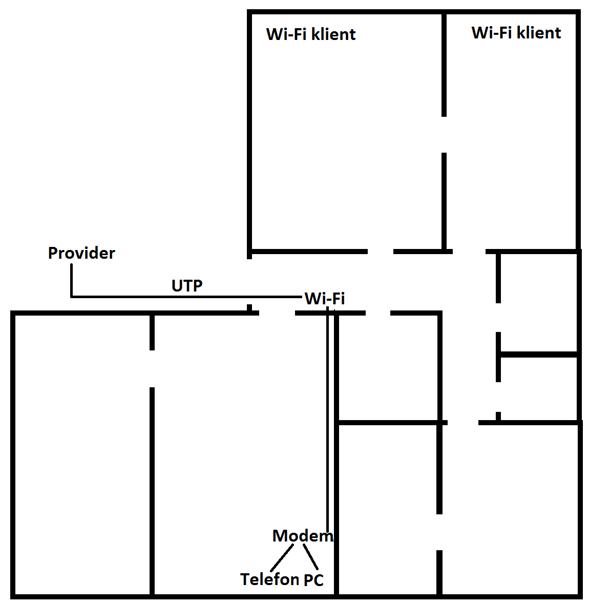

Napadlo mě tedy, že to zapojím jinak. Nejdříve jsem zkusil UTP od providera rovnou zapojit do PC - internet fungoval, takže jsem si myslel, že ten modem funguje jen jako rozbočovač pro LAN a telefon. Takže jsem to zkusil celé přepojit: UTP od providera do Wi-Fi routeru, z něj pak do modemu a z toho do PC a telefonu. Internet, Wi-Fi fungovalo, až druhý den jsem zjistil, že nejde telefon. Takže jsem to zapojil zpátky a je to zase OK. Proč ten telefon nefunguje, když internet ano? Ten Wi-Fi router by snad měl podporovat VoIP...
Modem: Linksys SPA2102
Wi-Fi router: TP-LINK TL-WR841ND
Telefon: Gigaset AL110
Moc děkuji za rady!
Funkční pouze Wi-Fi a internet, nefunkční telefon
Funkční zapojení

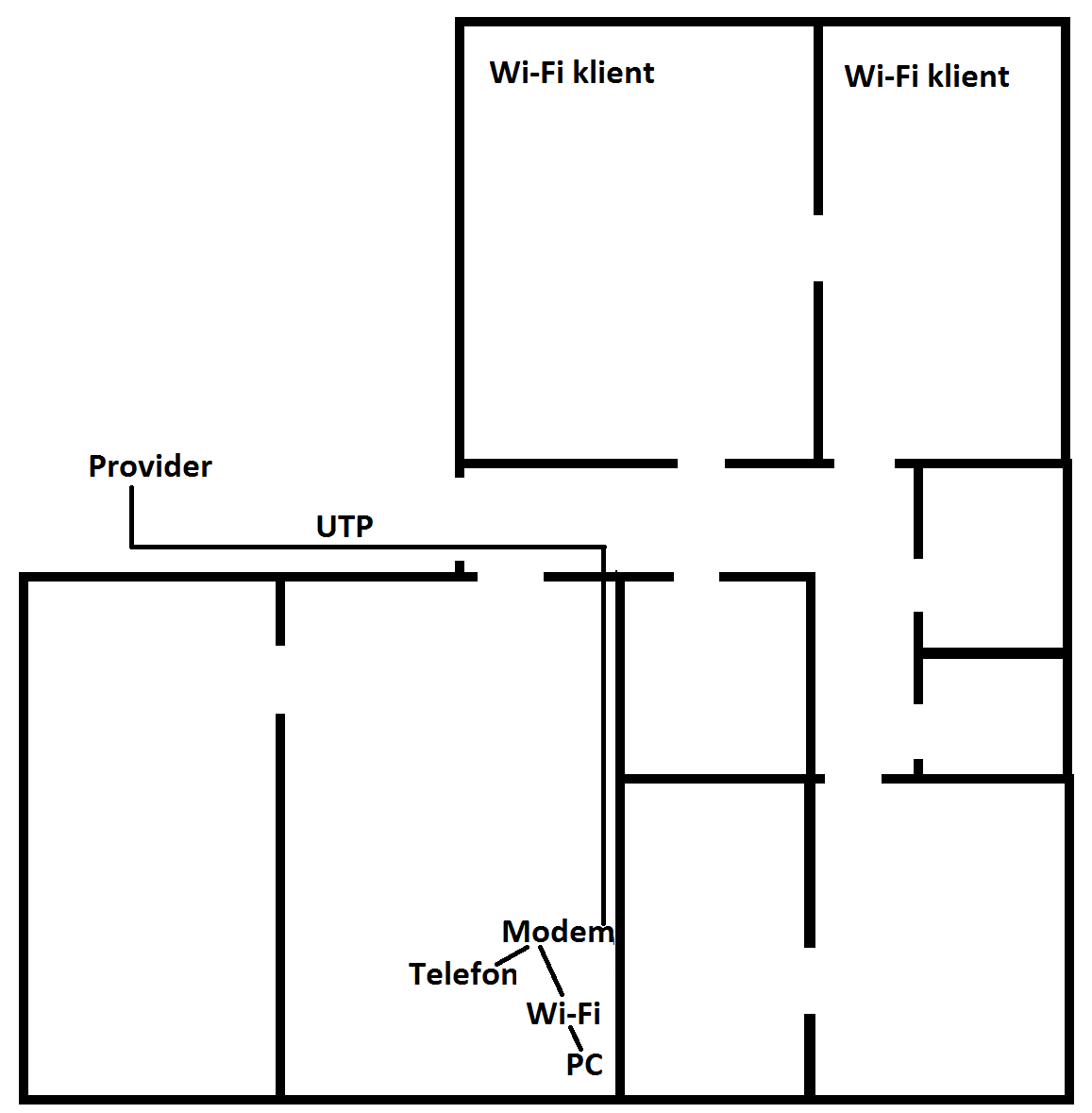

Beru to celkově (z chodby do obýváku pak zpět do chodby a zase do obýváku), ale to je v pohodě. Zase shánět kvůli tomu nějakýho správce je zbytečný.
Jen mě ještě zajímá jestli nevadí, když ty troje UTP povedu svázaný u sebe - kvůli rušení (jediný co vím, že maximální délka je 100 metrů - to je v poho, mám max. 10 [chce to už globálně přejít na optiku :D ]). Díky moc.

Ten Linksys je gateway a jako takový musí být první. Teprve za ním můžeš připojovat další zařízení.
Klidně ho můžeš dát vedle WiFi routeru. K PC ti pak povede kabel RJ45 pro PC a RJ11 pro telefon.

Aaa... teď nechápu, jak vedle?

Modem a router budou u sebe, někde uprostřed bytu. Od modemu potom povede RJ11 kabel k telefonu, a od routeru RJ45 kabel k počítači.

Jo takhle, jasně. Už jsem se lekl nějakejch rozdvojek :)
