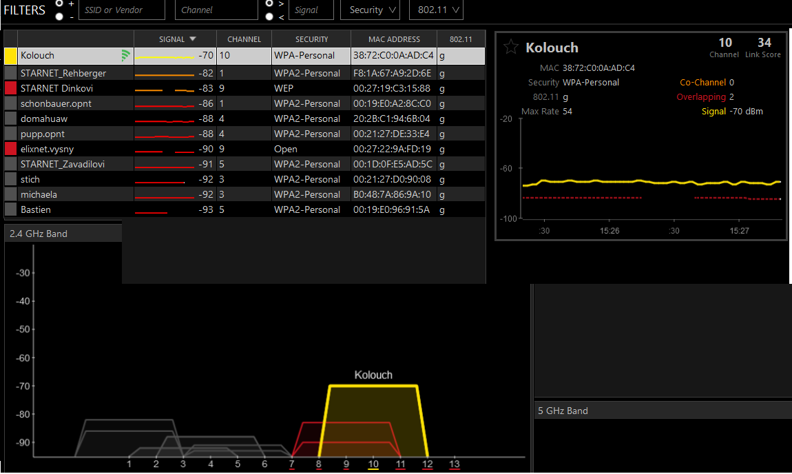

Kolik WiFi sítí Ti v okolí vysílá na stejným či blízkým kanále zjistíš v programu inSSIDer.
Je tam pěkně znázorněno, jak se sítě překrývají.

--- Doplnění předchozího příspěvku (25 Lis 2014 15:33) ---
přidávám ještě výsledek inSSIDer

Ještě mi vytrasuj seznam.cz, ale jinak to nevypadá na problém u tebe doma, takže s tím nic neuděláš.
A radši bych to trasování s IPv4, takže trasuj na IP - 77.75.72.3 a snad se použije IPv4 (jestli je to dual-stack).
WiFi můžeš přehodit na 13. kanál a žádnýho značnýho rušení by ses neměl dočkat, ale i teď je to relativně v pořádku.

Snad to obsahuje vše co potřebuješ. Myslíš teda, že problém bude u poskytovatele, když ne u mě doma? o.O

Re: Vysoká odezva a slabý signál
Ano, u tebe doma je vše v pořádku.
Tak jsem se dozvěděl, že náš router je na největší možné vzdálenosti od vysílače poskytovatele. Hádm teda, že problém bude zde.
Dobrý den. Mám ten stejný problém. Prosím o pomoc. Níže nějaky vysledky. Nejsem vůbec profík tak snad vám porozumím :)..Děkuji moc
Výpis trasy k www.google.cz [173.194.116.175]
s nejvýše 30 směrováními:
1 < 1 ms < 1 ms < 1 ms router [192.168.51.1]
2 * * * Vypršel časový limit žádosti.
3 8 ms 7 ms 10 ms static-84-242-127-1.net.upcbroadband.cz [84.242.
127.1]
4 * 95 ms 23 ms cz-prg01a-ra4-vla2109.net.upc.cz [84.116.221.37]
5 13 ms 15 ms 13 ms 213.46.172.225
6 11 ms 11 ms 11 ms 213.46.172.210
7 19 ms 271 ms 20 ms 209.85.245.88
8 19 ms 20 ms 19 ms 64.233.174.159
9 21 ms 19 ms 21 ms 173.194.116.175
Trasování bylo dokončeno.

Re: Vysoká odezva a slabý signál Vyřešeno
OK, tak jestli je to vše, můžeš téma označit jako vyřešené.
Kurdys: Založte si prosím dle pravidel fóra nové téma. Přiložte do příspěvku ještě výsledek testu ze stránkyhttp://www.pingtest.net,
ale už nyní vám mohu sdělit, že problém nejspíš bude třeba řešit s techniky ISP - nemusí být u vás doma, ale může být na tzv.
poslední míli (zjednodušeně - trasa od routeru ISP k vám domu).
