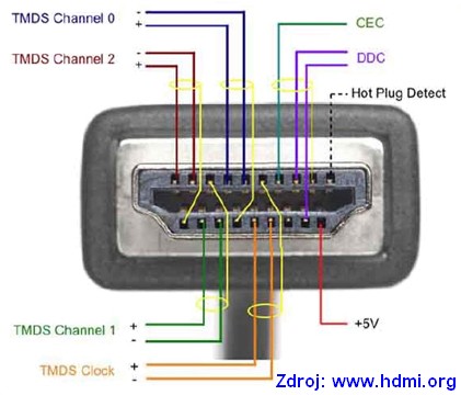

Nazdar pc-helpeři, stojíme nad problematikou zapojení PC -> projektor ve vzdálenosti 20m. 20m na HDMI kabel je relativně dost, proto tady špekulujem, že se pořídí 20m HDMI kabel nebo 2x 10m kabel + repeter. A teď to co mě pobavilo nejvíc, HDMI KABEL S INTEGROVANÝM ZESILOVAČEM. Co to ku*** je?:)) Jak může být něco aktivní bez zdroje napětí? Pochopil bych kdyby na tom kabelu byla někde nějaká malinkatá krabička a tam by se ten zesilovač schoval a bral napětí rovnou z HDMIčka, ale nic takové tam není. Nebo že se ten zesák vleze pod krytku konektoru?. Máte s tím někdo zkušenosti?

"Jak může být něco aktivní bez zdroje napětí?"
On tam zdroj napeti je (5V), primo v konektoru. Bez nej by kabel delsi nez 10m moc nefungoval.

Re: Aktivní HDMI kabel?? Co to??
Příspěvekod guest » 17 bře 2015 10:56
Tady to máš namalované:

Tohle je uplne standardni HDMI konektor.
Rekl bych, ze jde spis o to kde je ten zesilovac nez jak vypada vystup:

Ano tomu rozumím, taky jsem to psal. Je mi jasné že se vyrábí miniaturní zesilovače, které by se krmily napětím z HDMIčka, ale ten je schovaný kde? v tom konektoru? A to na obou koncích? I když anténí zesilovače se taky dělají jen na jedné straně, pokud se nepletu.
Příspěvekod guest » 17 bře 2015 11:08
Ten obrázek jsem dal, aby viděl že je tam 5V napájení ! Zesilovač by měl být na výstupní straně kabelu, ale není to podmínka.

Tos nemusel dušičko:)) vím že tam je 5V.)
--- Doplnění předchozího příspěvku (Úte Bře 17, 2015 12:40 pm) ---
"Kabel obsahuje elektronický zesilovač , který kompenzuje útlum kabelu , je napájen z hdmi. Bez problémů přenesete signál 1080p na vzdálenost delší než 5metrů."
Tohle píšou u toho kabelu 30m.:)) takže bez problému přenese signál na zdálenost delší než 5m, ale kdo ví jak to bude na vzdálenost 30m.:))
