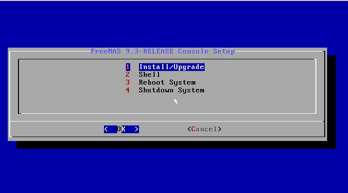

Nyní se nám zobrazilo již toto:
Začneme tedy samotnou instalací FreeNasu na HDD. Klikněte na enter.

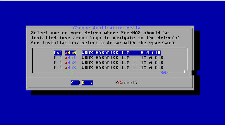

Ukážou se vám různé HDD které máte připojení v počítači viz:
Najeďte šipkami na HDD na který nainstalujeme FreeNas. Pozor!!! . Než zmáčknete enter že chcete instalovat. Musíte zmáčknout mezerník, aby jste si vybrali danný HDD. A pak stiskněte enter.

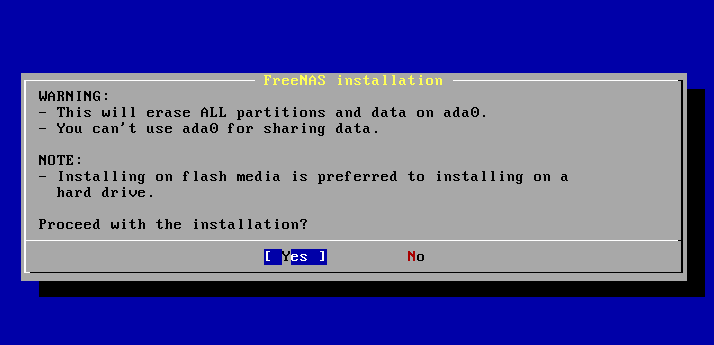

Nyní se vás zeptá zda chcete opravdu nainstalovat FreeNas na váš počítač. Viz příloha:
Nevím jestli se vás to zeptá před instalací jelikož jsem instalovala na po druhé FreeNas tak sem už toto tady hodila. Zeptá se vás to na heslo k webu na edit cloudu. Vyberte heslo a pak se spustí instalace. Viz:
Pozor! . Nebojte se že se vám program seknul při instalaci. Neseknul. Jen pár minut musíte počkat až nakopíruje veškerá svá data na HDD. Potom se systém rozběhne zpět do normálu :-)

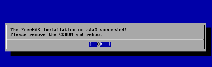

Instalačka pak ukáže že je vše nainstalováno a můžete jej restartovat. Prvně restartujte FreeNas přes program co vidíte před sebou. Až se vám počítač resetuje okamžitě vyjměte flash z počítače aby jste zamezili znovu spuštění instalačky.

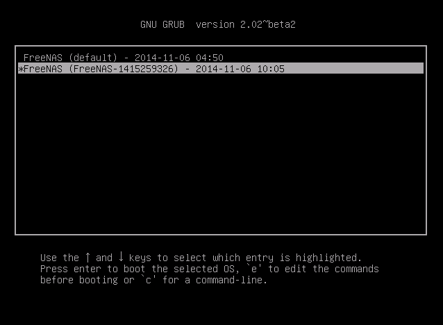

Po restartu se vám ukáže toto:
Nemusíte provádět žádnou akci. Systém si ji sám spustí. Ale pokud nechcete čekat klikněte enter. A boot normal. Nyní se FreeNas bude pár minut konfigurovat a testovat veškeré HDD které jste doposavaď nechali zapojené. Pokud vám vyjedou veškré configy jako je

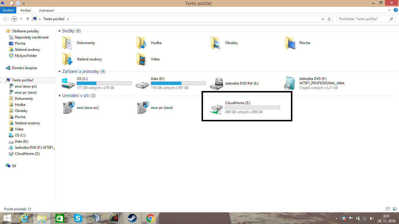

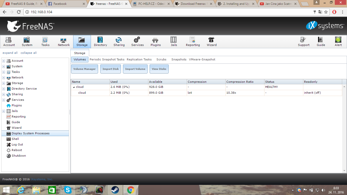

tady jsem vám dala ukázku kolik GB je volného když je v síti:

Velice děkuji, Zatím Síťový HDD pracuje spolehlivě. Nějaké vady se ještě nenašli. Jedině dnes v 1:00 vypad z důvodu chyb převádění IP z routeru do FreeNAS. Pár minut trápení a měnění IP se nakonec podařila :-) . A služba je zase opět funkční :-D . Takže kdo chce si může taky udělat síťový HDD ze starého počítače :-)
