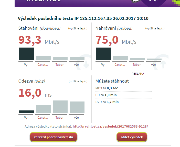

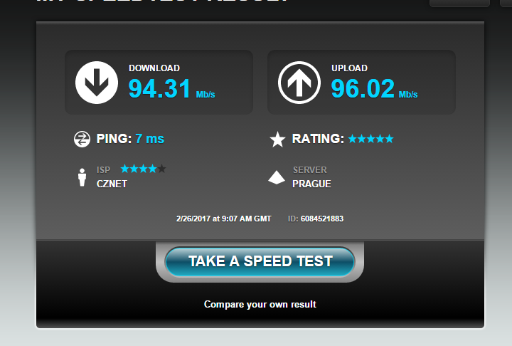

pořídil jsem si tento router, po jednom dnu(první den mi routr pouštěl více jak 100Mbit) používání mi routr nepustí více jak 100Mbit(mám 200Mbit od ISP). Nevíte co může být špatně?

Přes routr - speedtest (http://www.speedtest.net/my-result/6084521883), rychlost.cz (http://rychlost.cz/vysledek/2017082563-9128/)
Rovnou přes kabel to je problém, nemám tu možnost jak to zkusit bez routru. Ntb má pouze 100Mbit Lan port a PC nemám jak zapojit přímo na kabel(ale na ntb bylo vidět, že by šla rychlost výše jak 100Mbit, kdyby tam nebyl 100Mbit port). Ale volal jsem s ISP a zde by problém být neměl, tedy pokud nelhal.

1) Přikládám tedy screeny
2) Zde nejde o mou lenivost ale jak jsem psal, PC nemám kde u routru zapojit, kabel od ISP je krátký a držet monitor, myš, klávesnici a PC(s vodníkem cca 25Kg+) nezvládám
