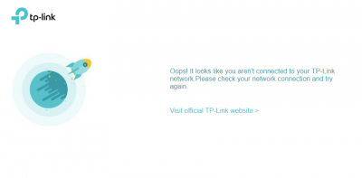

dnes jsem si koupil wifi router TP-LINK TL-WR841N. A vůbec nemám žádné zkušenosti s tím jak to nastavit. Doma mám internet přes kabel veden do switche a z něj do dvou pc. Když připojím kabel do switche a z něj do routeru, konfigurace přes webový prohlížeč mi nejde, at už na tplinkwifi.net nebo podle ip adresy nic to nenajde (přidávám obrázek z tplinkwifi.net). A když strčím kabel přímo od internetu do wifi routeru a z něj kabel do switche tak mi nejde net.

Pripoj káblom z routra z Lan do Lan PC a nastav si router.Net potom pripoj priamo do Wan routra , vynechaj switch.

Každopádně - finální zapojení bude vypadat následovně: Kabel od ISP do WAN portu na routeru, a do 2 ze 4 LAN portů zapojíš obě PC. Switch není třeba, protože ten už samotný router obsahuje (leda bys měl doma gigabit switch a používal jej na přenos dat mezi PC, v tom případě bys obě stolní PC nechal zapojená do switche a pouze ho propojil ethernet kabelem s LAN portem v routeru )
A teď pro samotné nastavení. Na jednom z počítačů si nastav DHCP (pokud tam máš statickou IP adresu) a připoj ho přes Ethernet do LAN portu na routeru. V prohlížeči zadej: 192.168.0.1 a až ti vyskočí okno s požadavkem na jméno a heslo, tak zadej do obou políček: admin
Poté se ti otevře konfigurační menu TP-Linku a pokud si nejsi úplně jistý, tak se nech provést vestavěným průvodce, s jehož pomocí vše jednoduše nastavíš. Po dokončení nastavení, to přepoj dle návodu výše. Mělo by vše fungovat (maximálně ještě zkontroluj druhé PC, jestli tam není statická IP adresa a případně ji nastav na DHCP nebo změň dle potřeby)

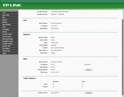

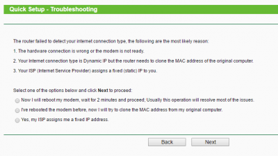

Tak nevím kabel od internetu dam do WAN z pc do 1 LAN v nastaveni adaptéru dam DHCP dam do prohlížeče 192.168.0.1 dám heslo i jméno admin a když jsem v Quick Setupu tak nechám Auto detect tak to nic nenajde, když dám Dynamic tak internet stejně nefunguje a když vrátím nastaveni z DHCP na původní tak mi to nenačte tu adresu 192.168.0.1

No nenapísal si ,aký máš net.Možno ,že máš pripojenie cez PPPoE a tam musíš nastaviť prihlasovacie údaje.Ak pripojíš kábel od internetu priamo do PC , tak net funguje ?Mal si switch a pred ním si nemal nič ,iba priamo kábel s internetom ?

Net funguje kdyz mam zapojenej kabel + napsany ip adresy v IPv4

Tak si tú IP adresu nastav v routri a v PC nechaj Získať IP adresu na auto.
