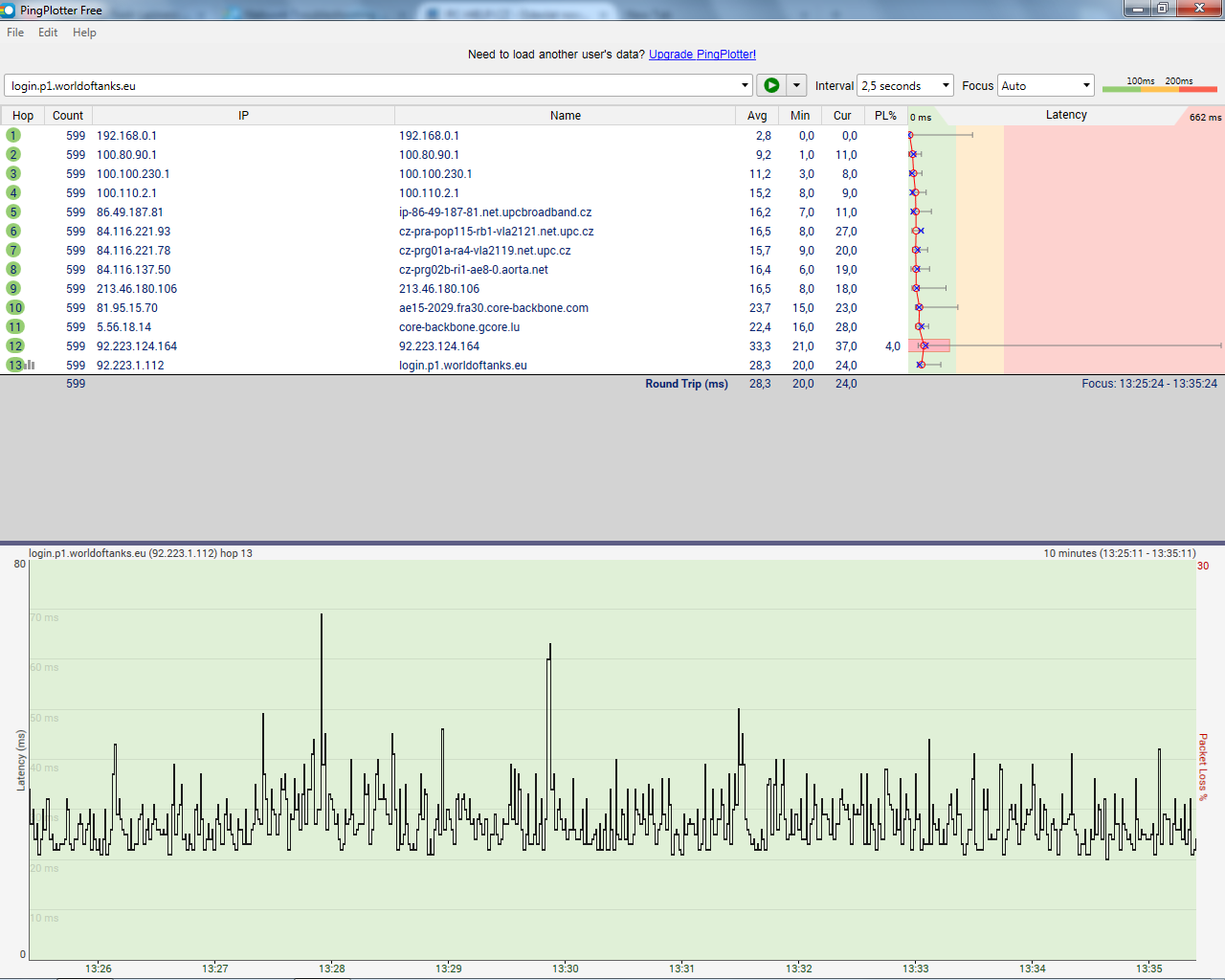

Ahoj, včera jsem si všiml nestálého pingu ve hře World of Tanks, kde mám 20-40 ping a občas to skáče na 180-600. Tento problém jsem jíž jednou na této stránce řešil, ale nejsem si jistý, zda se jedná o stejnou příčinu.
Poskytovatel: AmigoNet s.r.o.
Re: Lag
Příspěvekod Uziv00 » 30 črc 2017 20:52
Screen je v pořádku.

Re: Lag
Příspěvekod GreeNN » 30 črc 2017 21:26
screen je pořízen v době, kdy se to lagovalo v pravo nahoře je vidět ping 662.
Re: Lag
Příspěvekod Uziv00 » 30 črc 2017 21:44
To je pouze zprůměrovaná odezva na ten server, který pingy zahodil. To není směrodatné. Možná se pletu, ale zkus sem vložit screen, kdy to bude bez lagu. Pokud mám pravdu, tak tam ping nebude.
Na wot to ukazuje max. 70ms. Což při wifi připojení beru jako ok.

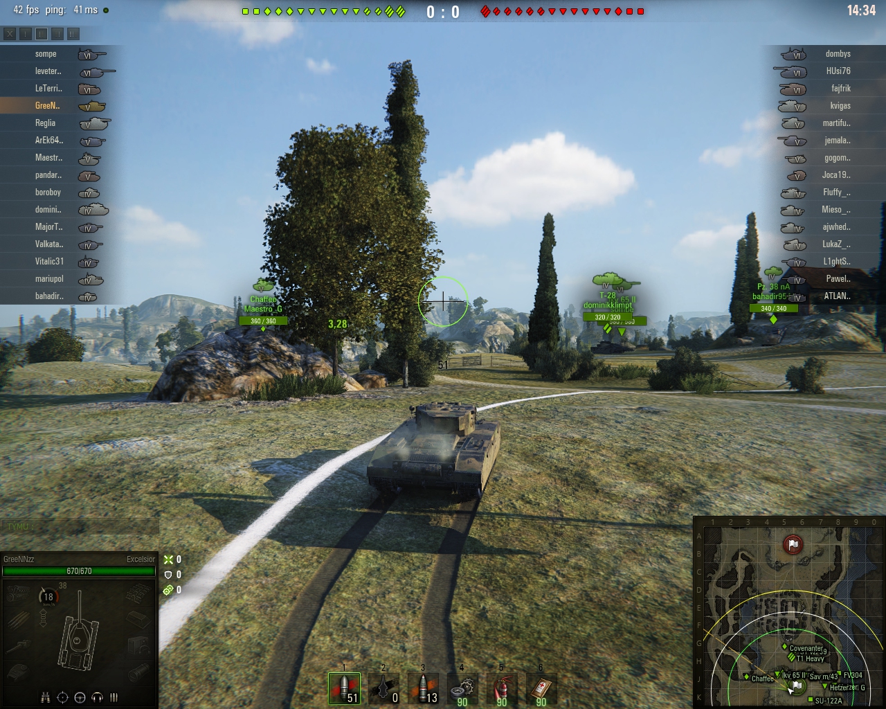

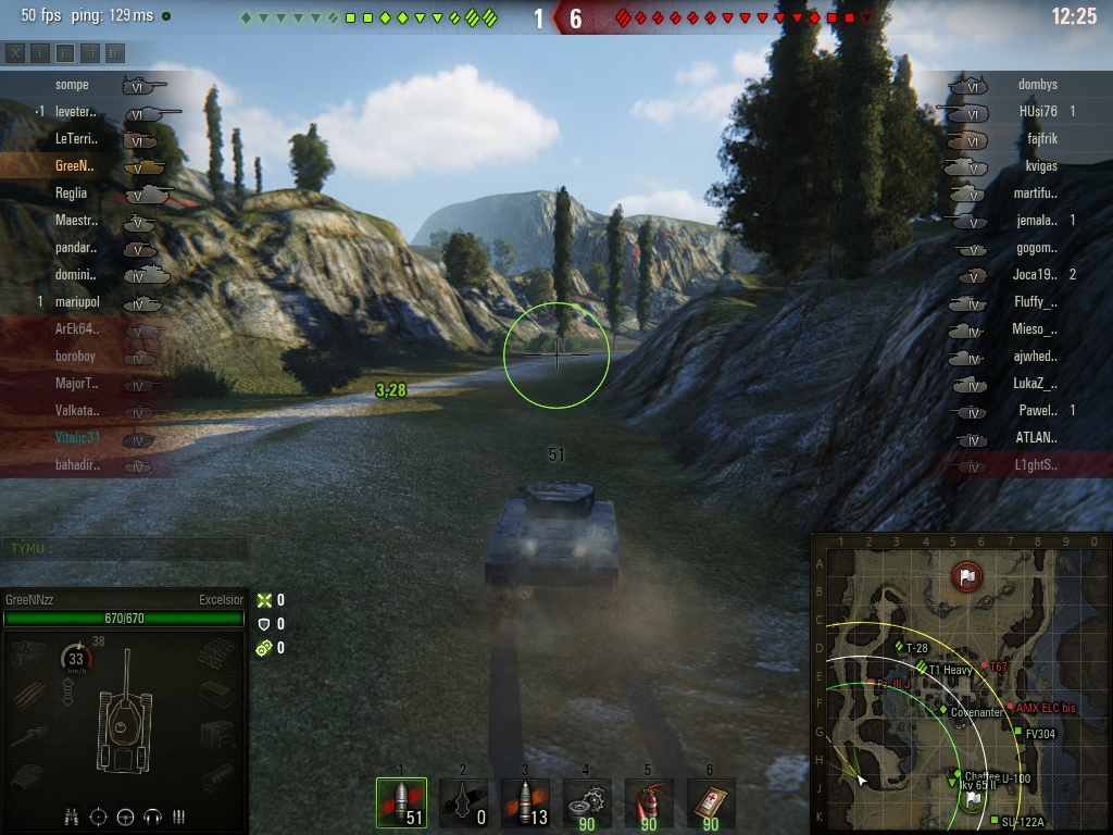

Re: Lag
Příspěvekod GreeNN » 31 črc 2017 15:31
Hodim tu screen přímo ze hry.. hra jede v 20-50 ms ale cca. každých 6-10 sekund ping vyskočí na 130 nebo i víc a zas rychle klesne.

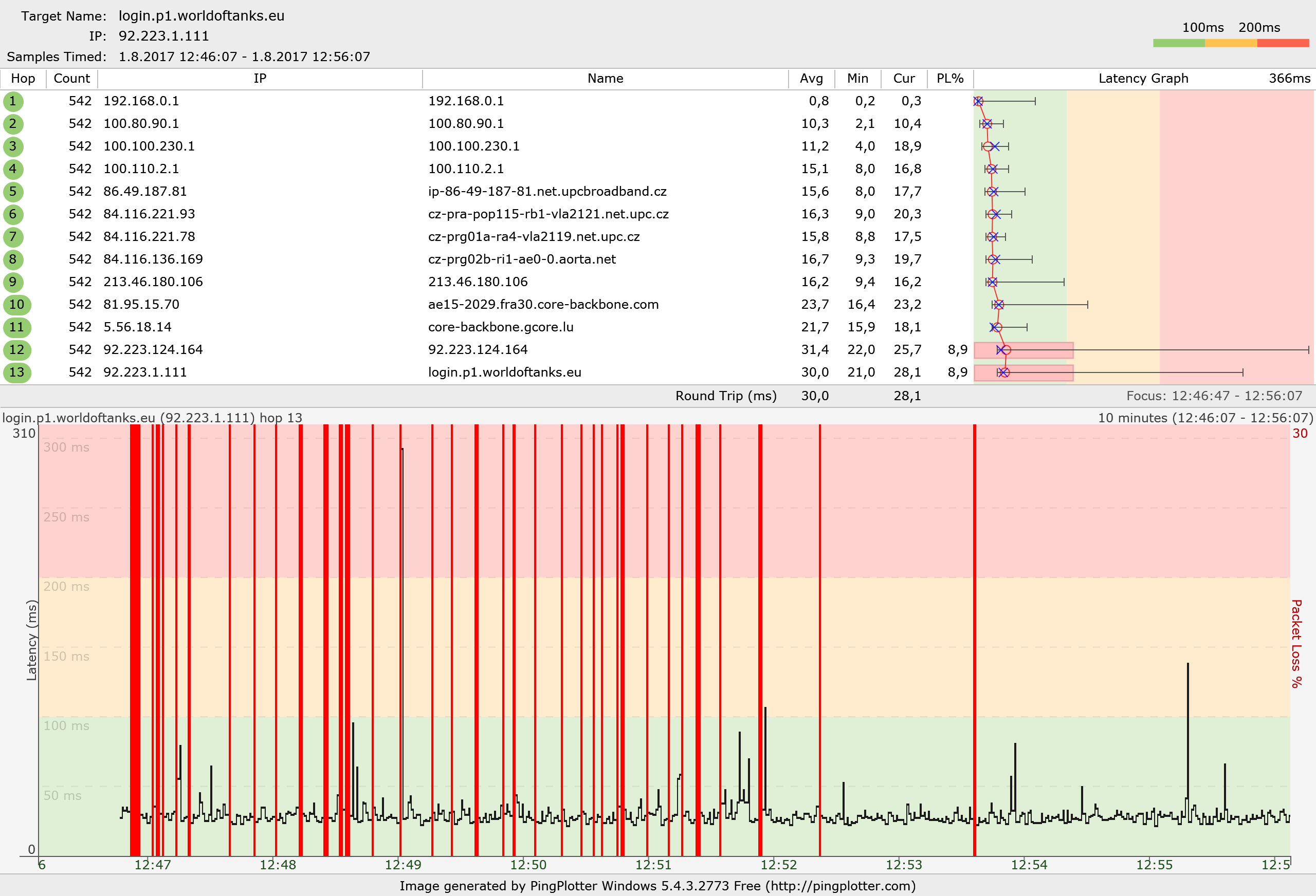

Re: Lag
Příspěvekod GreeNN » 01 srp 2017 12:57
Tohle vypadá jako chyba. Z toho mi vyplívá, že chyba neni u mě, ale mezi serverem v rakousku a wot.eu
Re: Lag
Příspěvekod Uziv00 » 01 srp 2017 15:09
Správně.
