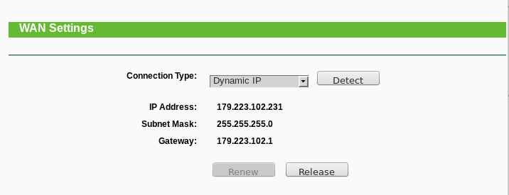

Potreboval bych pomoct (je to spis otazka pro sitare)
ohledne routru TP-Link AC750 c20i. Poridil jsem jej abych
ziskal i 5GHz sit doma. Mam ale problem ze pres ten router
nemohu pingnout, telnet,ssh a ftp atd. z externich IPcek muj
host name (medvidek.ddns.net - dynamicke IP).

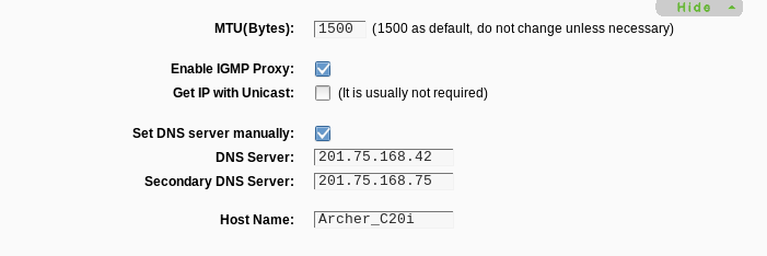

Prikladam vypis sekce WAN pro jemnovany router.
DNSky jsou prevzaty z automatickeo nastaveni DHCP IP od provajdra.
Libor Berka
Problem s routrem TP-Link AC750 c20i
Re: Problem s routrem TP-Link AC750 c20i
WAN nastavení je v pořádku.
Telnet musí být povolen, zrovna tak lze zakázat ping zvnějšku. Kromě toho jsem na emulátoru možnost telnetu vůbec nenašel.
FTP server máš kde? Pokud na jiném PC, pak musí být nastaveno směrování portů.
A port forward ci DMZ uz jsi nastavil?
