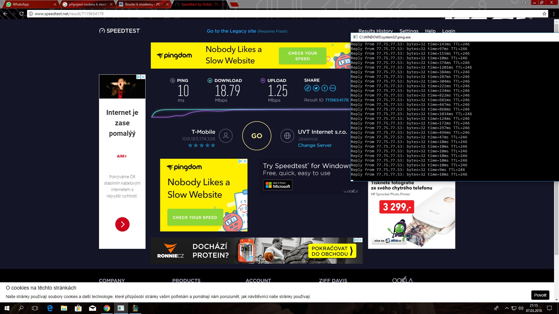

Ale, jakmile dojde k uploadu, nebo posílám nějakou fotku či video ( nebo prostě když dělám více věci ), internet víceméně zamrzne a odezva vylítne na 3000ms a dokud se fotka nepošle je po internetu.

Dej sem screen, nebo výsledky z rychlost.cz, případně speedtest.net. Pak uvidíme.

Udělal jsem screen ze speedtestu, je zde vidět jak odezva vyletí, jakmile to měří upload, takto přesně vyletí jakmile posílám obrázek, posílám mail, cokoli. Jakmile upload test končí odezva je zase na 10ms.
Re: Router k modemu
No, screen si schovej, já bych ho takhle rozhodně poslal jako reklamaci připojení, takhle se to skutečně chovat nemá.
Router jsi dostal taky od nich, tak ať se snaží.
Připojovat router za modem je nejblbější nápad vůbec - teď máš počítač za modemem a nefunguje to, tak jak by to mohlo nějaké jiné zařízení připojené za modem spravit?
